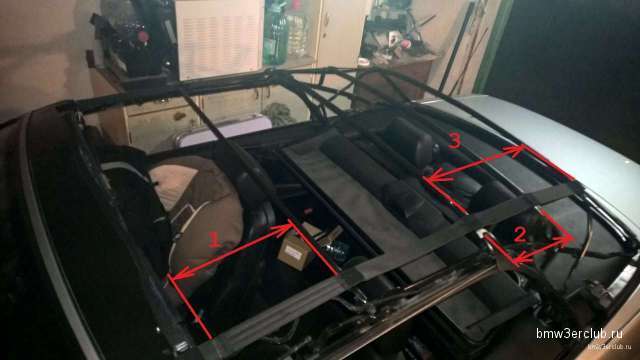

Еще один вариант решения проблемы соударения крышки складного верха с 6-й дугой от немцев. На место указанное 3 цепляют резину.
Но мое мнение, еще между 3-й и 4-й дугой(расстояние 2)тоже нужна резина, т.к. Без рее дуга #4 будет мешать дуге #5 складываться корректно.

Проблема в том, что у меня как бы все работало, но через раз, плюс стекло постоянно заминалось, приходилось поправлять, также при складывании в отсек потолок мешал крышке закрыться. Поэтому дело каждого делать так как он хочет. Я решил проблему в корне.

Но ы моем случае проблема была в них, т.к. стропы не дотягивали 4-ю дугу и она мешала дотягиванию 5-й дуги, а 5 - соответственно 6-й.
Но согласно сервисного бюллетеня видно, что бмв предлагают менять стропы на модифицированные(усиленные) при проблемах при складывании.
Каждый решает сам каким путем ему идти, а также считать время потраченное на ремонт.

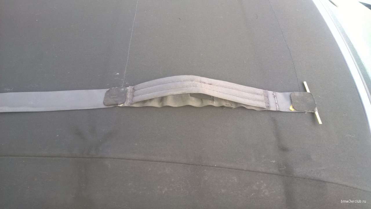

Внешний вид резинки соединяющей 3 и 5 дугу.
Размеры вечером выложу.

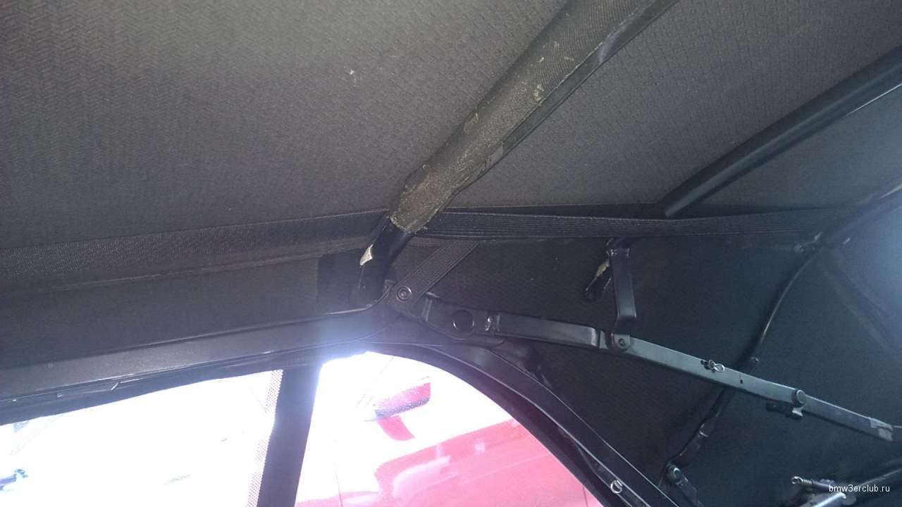

Вот так оно выглядит из салона.

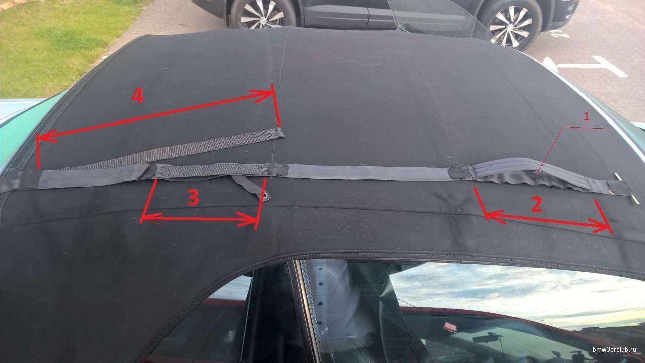

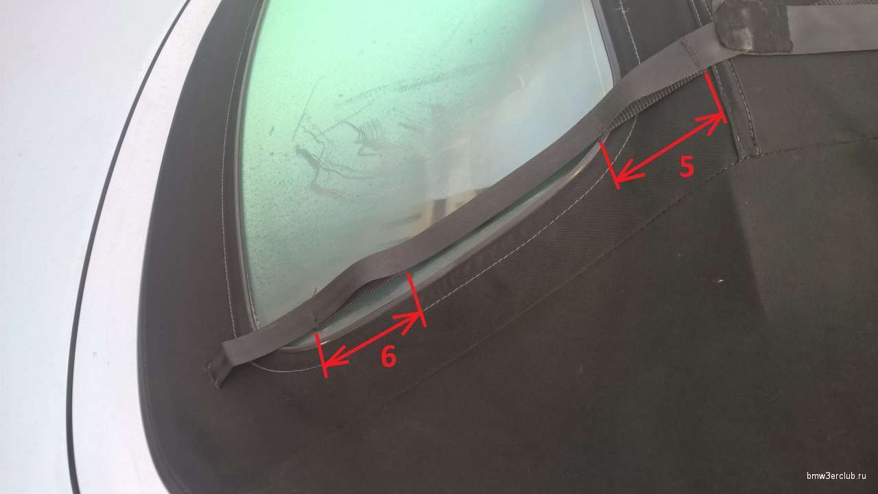

Добрался до строп. Как видно необходимо менять 5 резинок.
Под №1 перемычка, часта обрывается из-за этого при складывании потолок зажимается крышкой.
Размеры резинок следуют
Добавлено через 13 минут

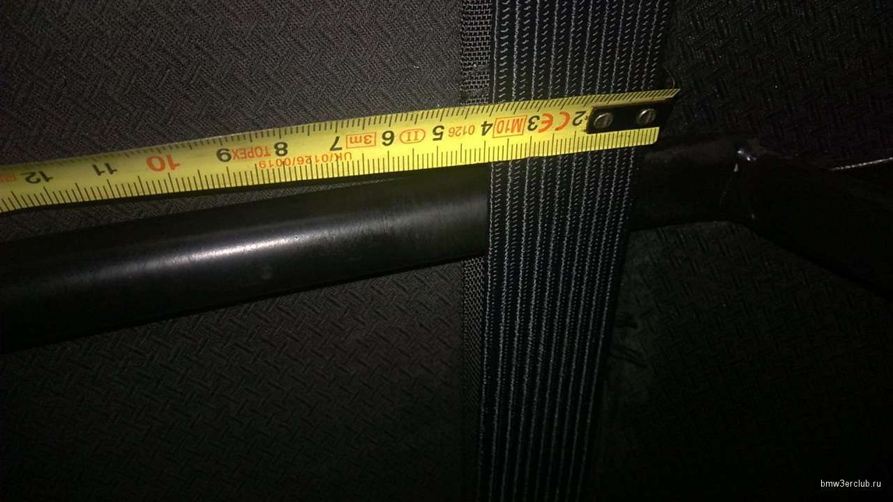

Выкладываю длину резинок. то что было, когда я снял/ и длину новых резинок снятых с оригинала:
54348225189
№2 - 23/18 см
№3 - 19/14 см
№4 - 48/40 см
№5 - 9.5/7.5 см
№6 - 10.5/8 см
Так что удачи в перешивке.
