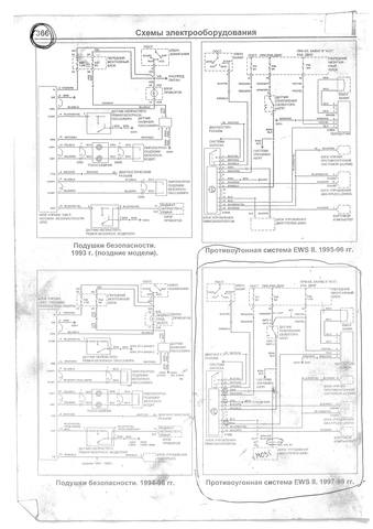

Старый 05.05.2017, 08:18   #160
Вес репутации: 158
олег 316i, вот, пока изучай
http://images.vfl.ru/ii/1493961231/8...7/17110083.jpg

Подключил всё по схеме. Ничего. Стартер молчит. Бензонасос молчит. Жужит клапан холостого и перестаёт жужать через 10 сек примерно после выключения зажигания. На ключ это на толстый красный ведь... .

салонная проводка одинаковая, отличается только наличием ЕВС и АКПП.
Провод то к мозгам прокинул от ЕВС?

да. там 2 их. чёрный на чёрный попадает а зелёный на двухцветный. красножёлтый на плюс акума. на стартер я понял что разрезать чёрный с полосой и к его концам с 1 и 3 пина евса присоединить. с передатчика евс на ключ( приходящий плюс) ( f45) получается толстый зелёный или толстый фиолетовый. ???? на зел и на фиол пробовал... ключ поворачиваешь и евс включается. на красный рядом с ними который тоже плюс но тогда евс всё время включен и не отключается при повороте ключа. хром походу мне некомплект евс с мотором прислал. этот евс хоть щёлкает в отличии от первого комплекта.

Сообщение от олег 316i Посмотреть сообщение
вот это самый важный, зеленый с ЕВС соединяется с черно/фиолетовым, этот черно/фиолетовый должен приходить на 10пин разъёма ДМЕ, прозвони, проверь.
не надо, зачем? пусть стартер крутит на прямую, как и было на М40
