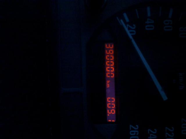

приехал ночью поставил машину и ушел, а на утро)))
mit36rus вне форума   Ответить с цитированием

кто то до круглых цифр за ночь накатал?
да
