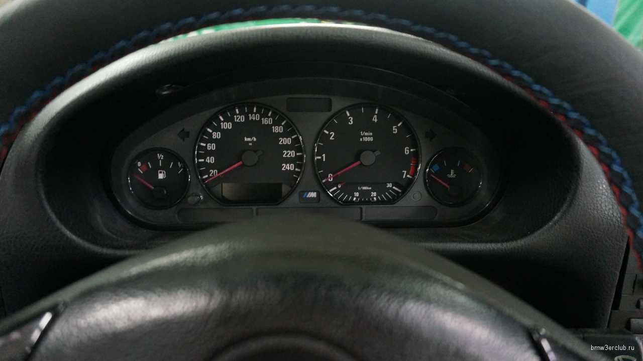

Сегодня я увидел редкий ништяк у знакомго, черные кольца в приборки (оригинал) Стояли на компакте последнего года выпуска, по вину. Он у меня попросил старую ручку МКПП, ну я предложил поменятся, ему все равно есть кольца или нету. Забрал у него снял с Мки и что я увидел, по мимо колец еще фон другой
Моя приборка с м3
Приборка с компакта
То что получилось
Конечно колхоз в какой-то мере, но мне безумно понравилось

На самом деле шляпа имхо, хром очень освежают
Вот как-раз Хром шляпа

Сообщение от ody Посмотреть сообщение
шляпа ваще без колец
черные не видно, так что тоже шляпа ))

После того, как поставил хром кольца, все писаются кипятком от вида приборки. Без колец, как и с черными, смотрится слишком уж скучновато.
Тут приборка другого цвета! На черной приборке может кольца и терялись бы, на этой все четко, фото не передает того какая она в реальности, и хром кольца выглядят колхозно! А тут вся фишка в том что это оригинал.

а, подложка от компакта серая штоле ?
Да, фотка этого не передает, в живую тебе понравится, я в этом уверен

Приборка шикарная!)
Надо такую же замутить...)
поправлю
такая приборка ставилась только на компакты 323 любого года выпуска (черные матовые кольца на серой подложке)
я б се поставила её всю ибо бесит стрелка с расходом топлива, там твой товарищ не хочет приборку тоже на ченить поменять?
вот на черной
Тоже были хром, тоже бесили) а и рестайловые стрелки ещё имхо красивше.
