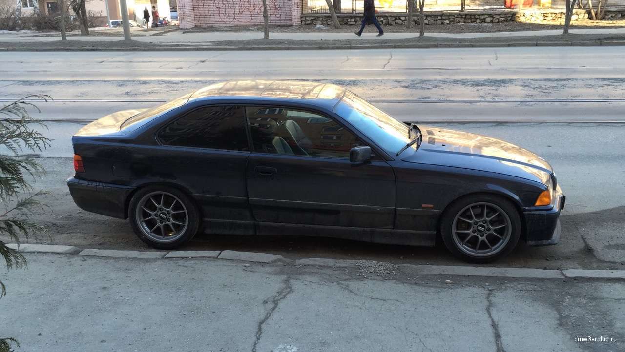

Переобулся, опустился
Помоему жопу надо еще чуток уронить, на сантим-полтора...?
Старый 06.04.2017, 09:41   #186
Вес репутации: 172
Не, норм!
