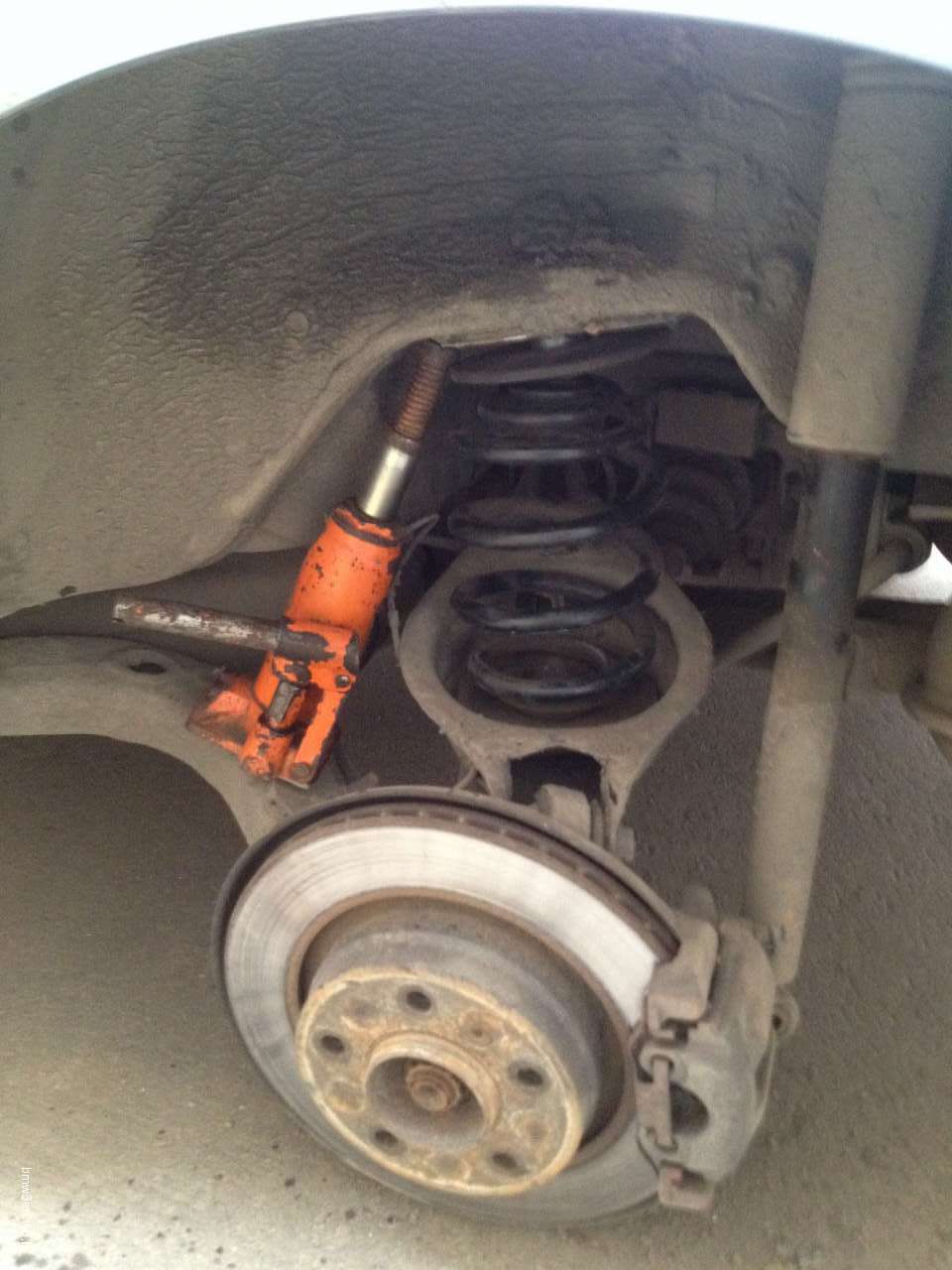

Двигатель до отпуска перекинуть не успел(((
Успел только переобуться
И поменял пружины на М-тех
Разница с тем что было
одну пружину вставил с помощью воротка , а на другую уже не хватило сил
Ещё до этого были установлены М-тех стабилизаторы и получился как некоторые не скажут "бабушкин" вариант подвески, но мне оч. нравится т.к. на трек я не собираюсь, а для города её вполне. И самое главное- машину перестало сдувать на трассе при обгоне фур. К осени ещё заднии стойки поменяю и в кости полиуритан воткну т.к. резинок хватает на пол года, причем беру всегда разных производителей.

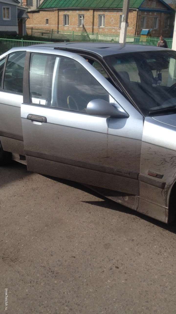

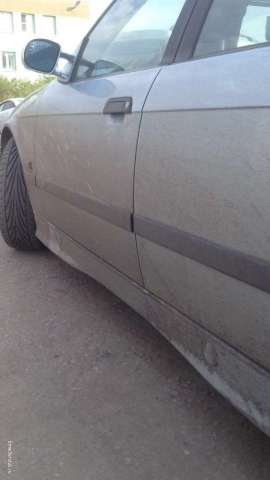

Рядом с Пензой влетел в битумное озеро- уделал всю машину по стекла, даже крышку багажника.
На фотках не грязь, это все битум и ещё липкий
Сразу затарился керосином, вайт-спиритом и средством от битумных пятен, как оказалось все примерно одинаково смывают.
Всю фотать не было времени т.к. облил её от стёкол и когда все потекло надо было оперативно смыть шампунем, даже тереть не пришлось

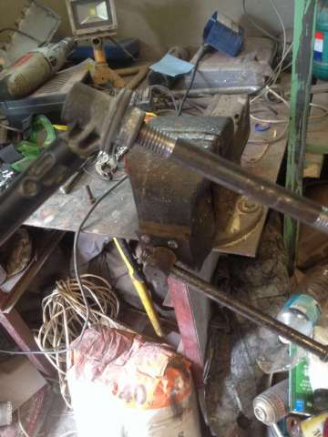

Дело оказалось не в нем- стекло сильно болтается вперёд/назад, надо менять уплотнитель.
Так-же переделали дорестовый селектор под шифтлок-сварили из двух, т.к. найти такой оказалось нереально.
Перебрали трапецию, как это делается наверное все знают, снял минут за 15, что там сложного, как многие пишут, не понял, единственное надо аккуратнее откручивать гайки на 27 лучше их замочить перед этим, они сильно закисают и иногда ломается силуминовая часть. Итак- снимаем, берём метчик на 14, нарезаем резьбу, вкручиваем что нибудь и выбиваем старую втулку
Запрессовываем новую от стартера ваз 2108
Далее обварили и обточили шток
Все смазали и собрали, пластиковые штуковины оказались как новые без люфтов- их не трогали. Аллелуя- скрип пропал
Цена вопроса 90р.)))

LEX_A70, как мне показалось основная проблема не во втулках а в штырях- их прям съело.
Старый 12.05.2017, 13:25   #209
Я на е34 тоже обошелся втулками от стартера таза и шкуркой осей. У тебя видимо, был более жесткий вариант
Эти втулки,что продают, идут еще и с наружной резьбой под гайку и отверстие чуть меньше вроде. В общем, хочу попробовать на второй трапеции 34 и трапеции 46й.

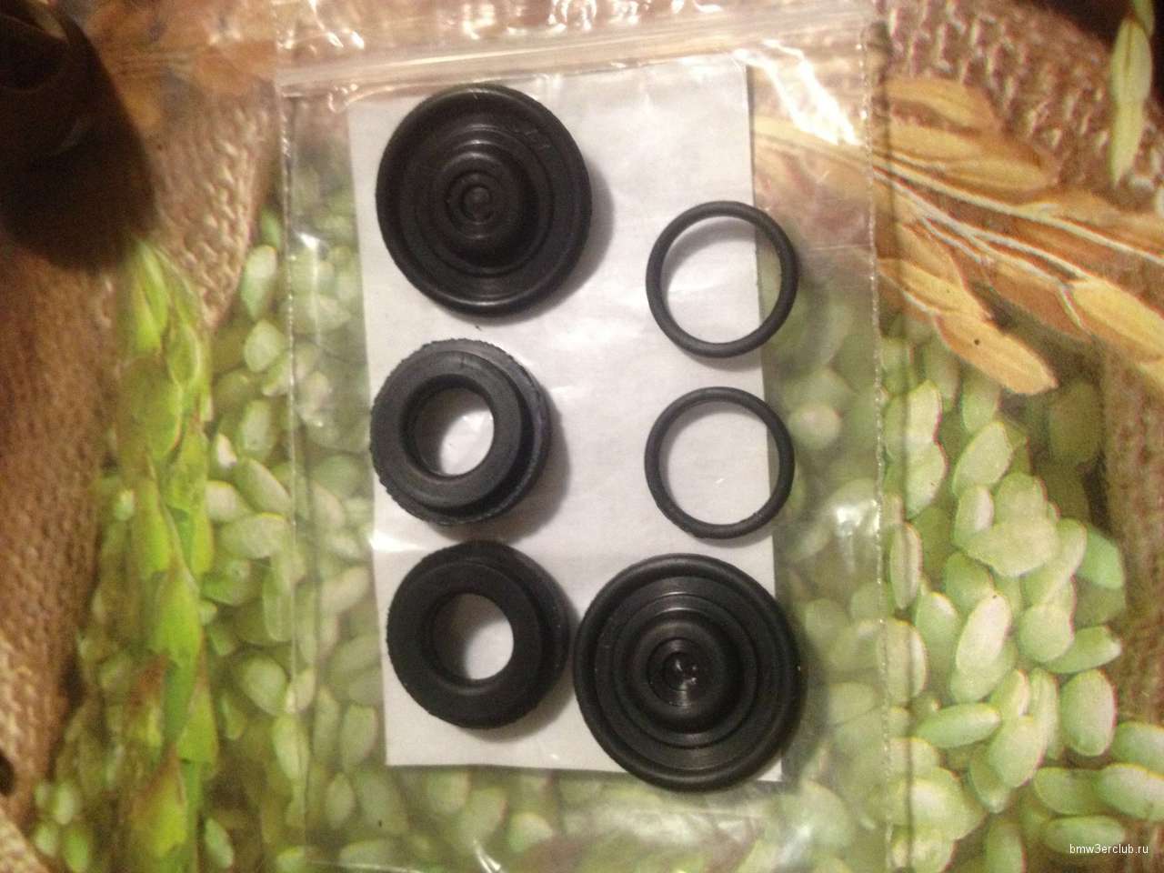

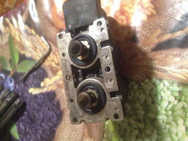

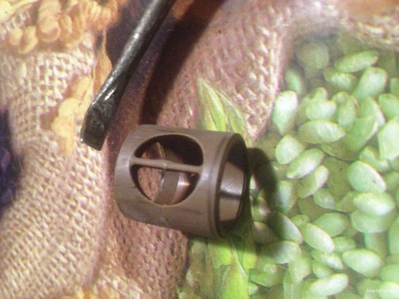

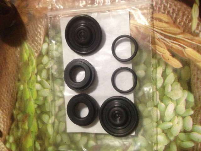

Вчера перебрал клапана печки
Брал здесь https://repairkit.com.ru
Вот что пришло
Вот что было
Кстати клапана бывают со съемными грибками и нет, у меня не съемные и тем не менее резинки натянулись не порвавшись)))
Маленькие тоже задубели
А вот самые толстые оказались вполне себе ничего, но их тоже поменял, чтобы добраться до них нужно не хитрое приспособление)) подковыривать нужно под саму пласмаску между резинкой, сидят давольно плотно
Так же поменял все резиночки на самом климате.

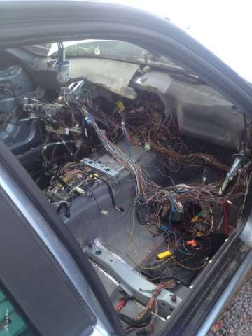

Проверить пока не успел- ковыряюсь с проводкой.
Цена вопроса 1300р. за ремкомплект и 160р. за почту
LEX_A70, без резьбы были, в одном комплекте две втулки, одна с бортиком-в цветмет, а другая наша

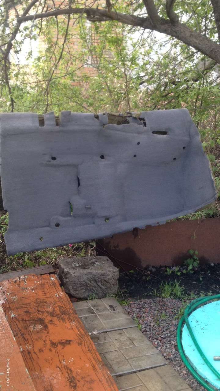

Вчера отмыл ковёр
А так же обшивки багажника и коврик.
Все!! Больше в машине ни кто не ест, не пьёт и цемент не вожу.
Урраааа!!! Дождь закончился- пойду проводку облагораживать.

kyxten, что у тебя опять с проводкой, Макс?))

hardy, привожу в порядок, попутно внедряю датчик дождя и телефон
