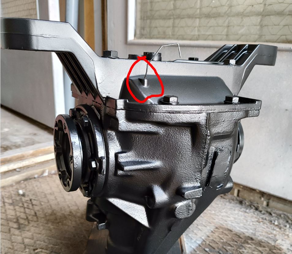

Земляк, не осталось фото случайно где искать сапун? Запотел редуктор

Сообщение от SaNeK_71 Посмотреть сообщение
Вот тут отверстие, куда проволка вставлена.... буквально 2 мм

Дополню фото тогда
