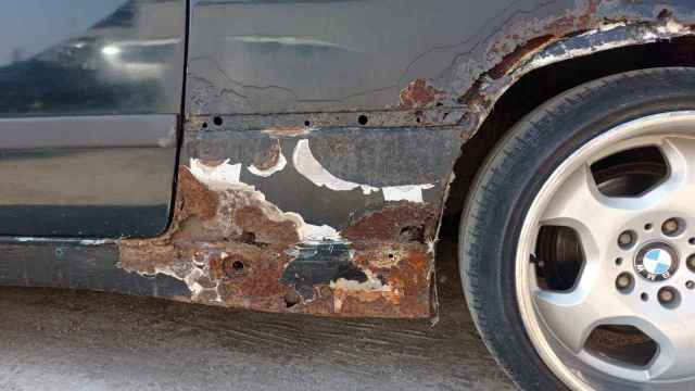

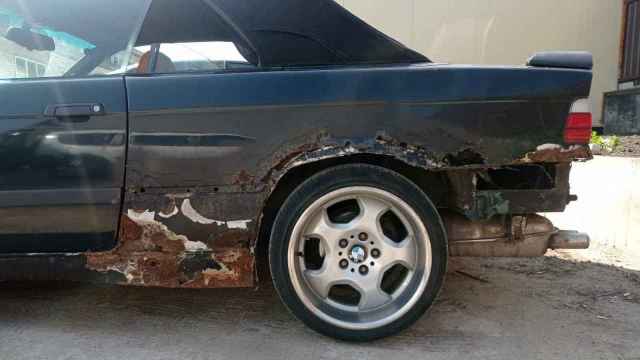

Клокеры есть на 4 двери. На купе-кабрик не найти. А мне надо еще варить внутреннюю арку. Я купил себе модную сварку, аргон и полуавтомат. И буду варить кастомные арки из кусочков металла, под 10,5 дюймовые задние диски (ширина). металл взял потолще, 0.8 мм, местами и однерку вварю. Тачка сгнила прилично, клокерами не отделаться. Надо всю ржу выводить и внутри и снаружи. Хорошо хоть варить умею прилично. Но работы капец как много. Фото позже скину.

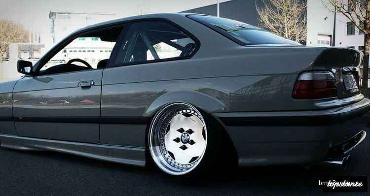

Насмотрелся ютуб, начитался, буду просто пескоструить, вырезать и варить кусками. Форма оригинальных арок мне все равно не нравится, вот примерно на такой результат буду ориентироваться:

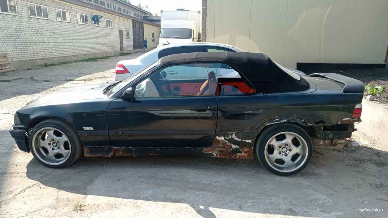

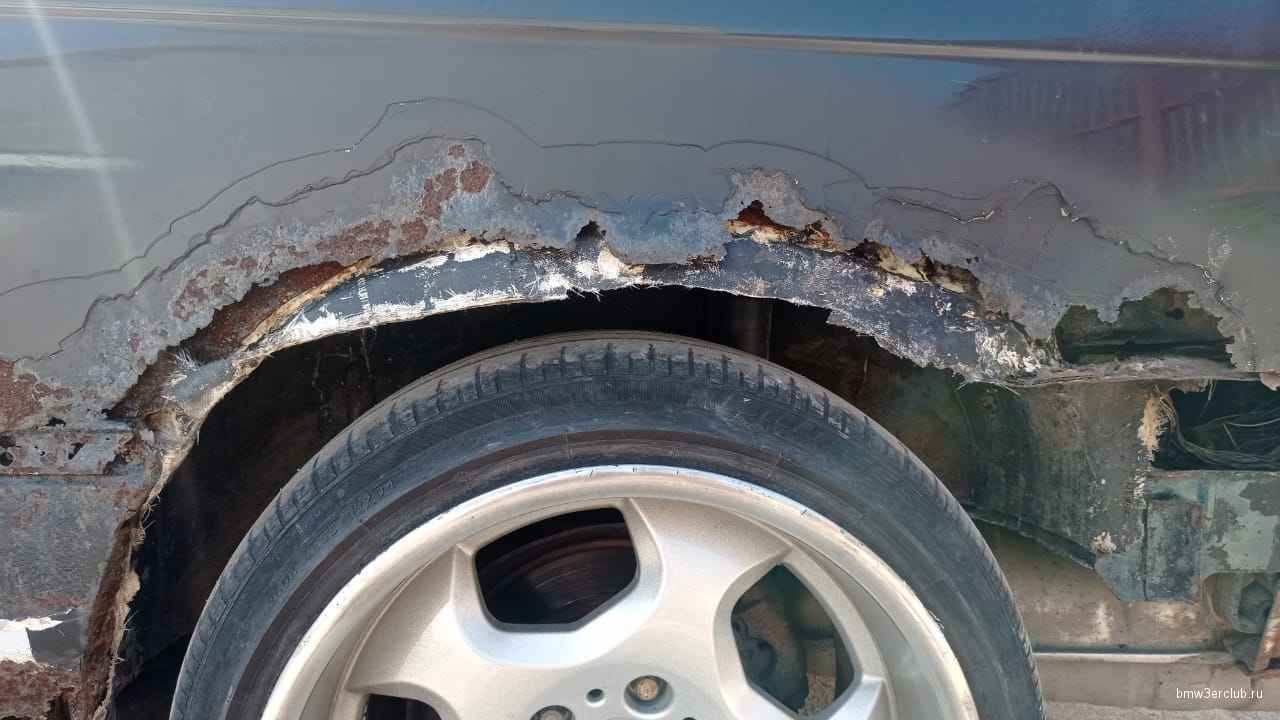

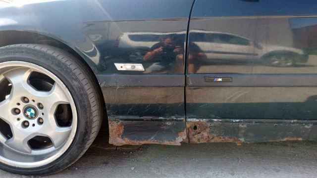

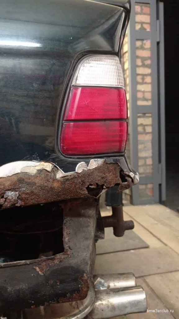

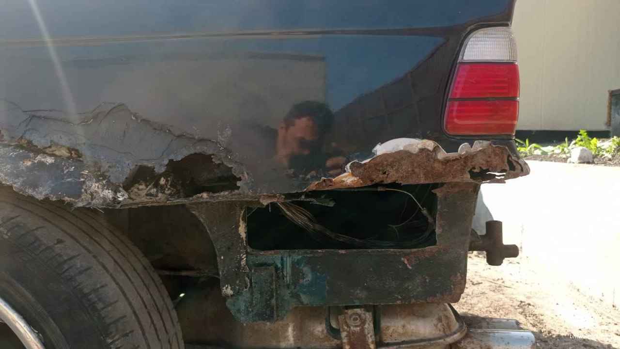

Ребята, я готов что сейчас весь форум закидает меня помидорами, но я должен Вам это показать

Звезды сошлись, Рак на горе свиснул, я начинаю варить эту сторону. Завтра срезаю всю наружку, потом отдаю на песочку

Жеткач. Как-будто бы лучше крылья целиком найти..

уже ищу. цены на крыло за сотку)))) порог 50-60 тысяч. Походу буду вваривать порог от седана и арку клокерман.

Меня больше бы пугала отштамповка под молдинг, если она сгнила, как ее повторять в кустарных условиях - хз..
По порогу от седана - может помогут мои наброски
https://www.drive2.ru/l/671426122424010691/
