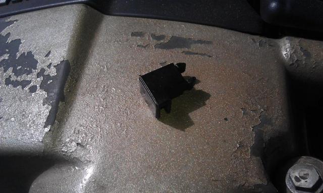

В сотый раз пишу, я удалил заглушки вентиляции, и перестали потеть. А живу я в городе с очень высокой влажностью.

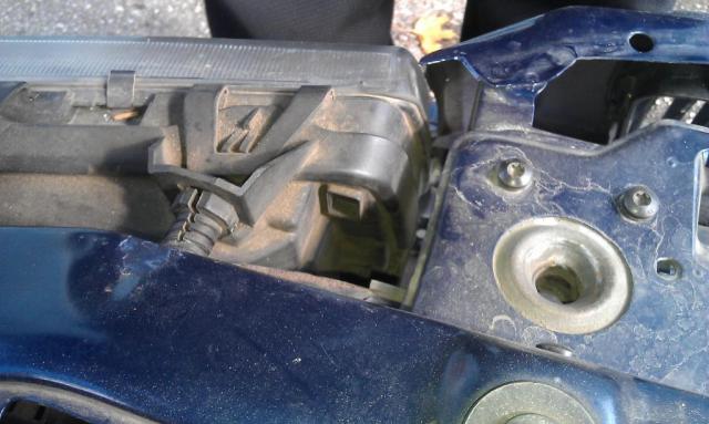

Заглушки есть на фарах Бош, про остальные не знаю.
На фото верхняя, есть еще и нижняя с другого края, но без снятия фары к ней возможно не подобраться.
