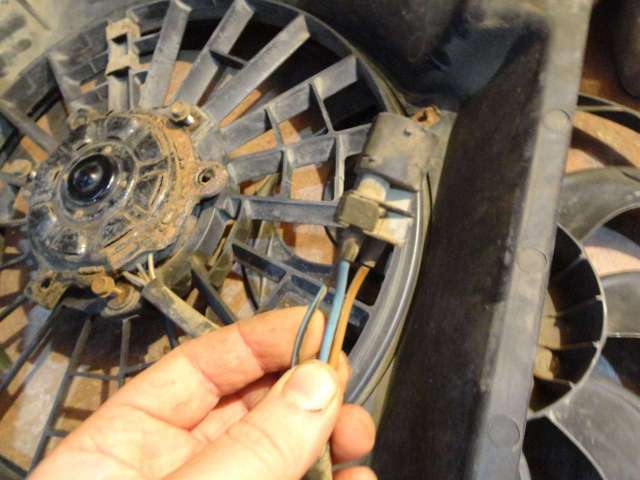

Старый 20.01.2017, 13:03   #13
Вес репутации: 70
Подскажите как проверить вентилятор кондея, где плюс минус?
Старый 20.01.2017, 13:17   #14
Два плюса -1 и 2 скорость, коричневый-минус
Старый 20.01.2017, 13:24   #15
Вес репутации: 70
буду проверять,
kyxten, иначе твой пригодится
Последний раз редактировалось Diamondblack; 20.01.2017 в 13:47.
Старый 20.01.2017, 22:10   #16
Diamondblack, мой 100% рабочий, уже проверял.
