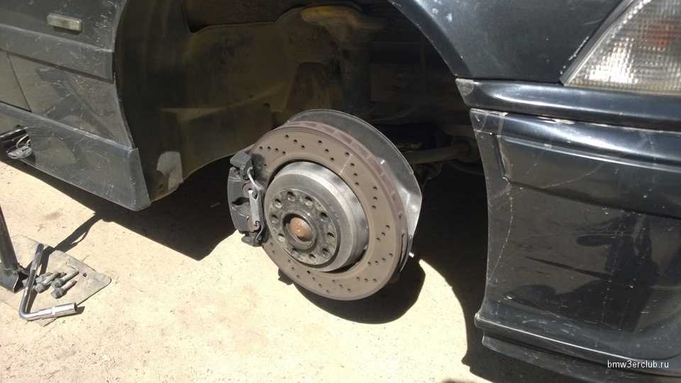

Дабы новую тему не делать. Спрошу здесь. Можно ли на e36 поставить тормоза от e46 m3 без сильных переделок ?

Сообщение от hei Посмотреть сообщение
можно, но нужны специальные шпильки-эксцентрики для крепления скоб. в противном случае, скоба слишком близко будет стоять к центру диска(в радиальном направлении) и диск будет тереть о скобу, колодка будет не полностью прилегать к диску. разница около 5мм. если кулаки будут использоваться не от м3е36, то и скобу надо фрезеровать на 6мм в месте прилегания к кулаку
у меня стоят 345х28 от m3csl, влезают в 17 диски, тормозят)

Сообщение от Stasik Посмотреть сообщение
Спасибо, как я понял если стоят кулаки от m3 e36 То только нужно шпильки точить, а если нет то и скобу фрезеровать .А на задних тоже надо шпильки и скобу фрезить или как по другому ? Сразу извинюсь так как перед глазами нету пока нечего, представить сложно

есть фотке?
А мне если ставить их суппорт упрется в диск
на 24 стиль налезают без проставок, но надо очень кнаружи наклеивать грузики балансировочные, зазоры в миллиметры)
Добавлено через 57 секунд
насчет переда все верно. насчет задних не пробовал еще, самому интересно.
