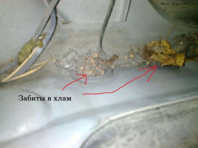

Чистил на 6 ти цилиндровом движке (М52), в принципе не все так страшно, страшно потом сушить шумку, воды было жесть, губкой сушил + газетой потом все выложил.

Эти трубки мягкие, снимать не обязательно, если есть возможность дотянуться до них. Начиная снизу нажимаете на них и оттуда всё вываливается.

SergoShymel, за отчет респект
Но почему пива в кадре нет?

как определить что они забиты не лазя под капот?
Старый 29.09.2017, 09:33   #12
Да они всегда забиты, если не лазил туда. Мои обе были битком набиты листьями и гразью.

Решил вопрос с попаданием всякой нечести, пока так, может сделаю по цивильней, когда капот закрыт стяжек не видно)

черные стяжки взял бы - было бы незаметно даже и при открытом капоте
