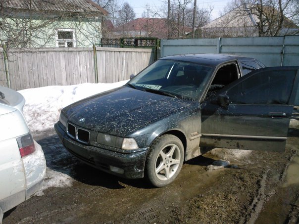

Вот он - мой ласт, это фото в первый день после оформления (на фото не я :D):

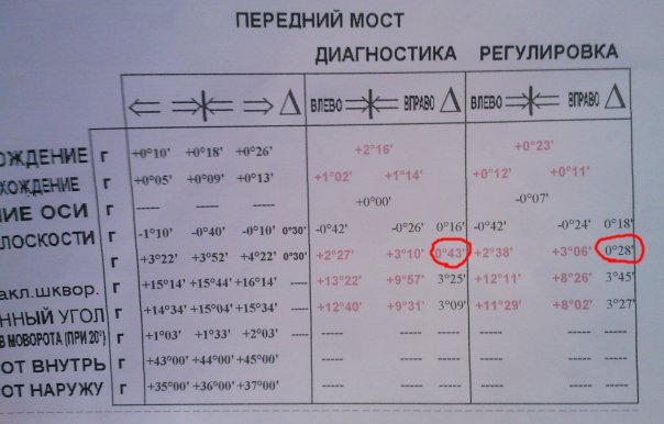

Сегодня все таки попал на С-Р. Первым делом приехав на стенд произвели замер (шайбы я из под крепления заднего сайлент блока переднего рычага вынул, т.к. надеялся что все таки мой рычаг был гнут и после установки нового кастер придет в норму) замер показал что дело было не в рычаге - кастер по прежнему был не в допуске. И разница составляла 43 минуты. Тогда было принято решение подложить шайбу под болт который ближе к коробке передач, т.е. под внутренний болт. Какого же было удивление мастера сход-развала (он не верил в то что таким образом можно вывести значение кастера, но я все таки настоял на подкладывании шайбы) после повторного замера, когда мы увидели вот такой результат (на фото отмечено слева - как было , справа - как стало сейчас) :
т.е. разница составила 28 минут, что является допуском (на картинке видно: число слева красного цвета, число справа - черного):D !
Подведу итог: если кому то надо подать переднее колесо вперед - то имеет смысл подкладывать шайбу под болт который ближе к коробке передач (он же внутренний болт). Если назад то под болт который ближе к порогу (внешний)!
В итоге все отрегулировалось! все значения в допусках - машина рулится на ура! :twisted:

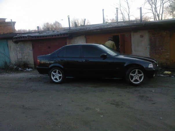

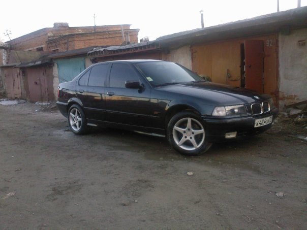

Стала выглядеть так:

симпатичная стала как помыл..))
а чего наклейку клубную на 1 борт только налепил? )

Новые фотки
