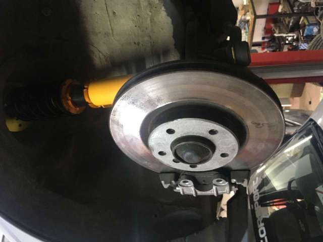

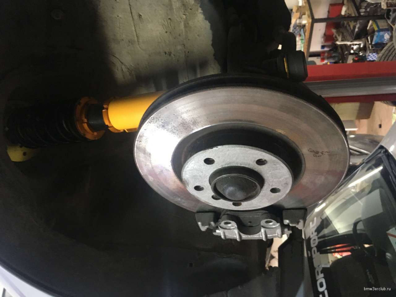

Установка передних тормозов от М3 Е36 на обычные Е36
В одной из тем на данном форуме были с некоторыми товарищами разногласия, встанут ли передние тормоза от BMW М3 в кузове Е36 на обычные Е36 без замены поворотных кулаком и какого либо колхоза, подтверждаю - встают.
На фото установка тормозов на поворотные кулаки от 318 машины 94 года.

Абсолютно верно, скобы и сами суппорта под замену, ну и диски меньше 17" уже не встанут.

То что на фото, специально проверенно мной, вчера, специально привез свой комплект тормозов к ребятам на разборку и сидел все это скручивал.

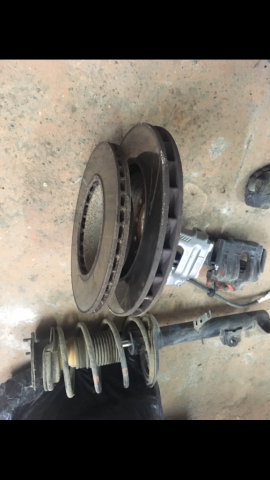

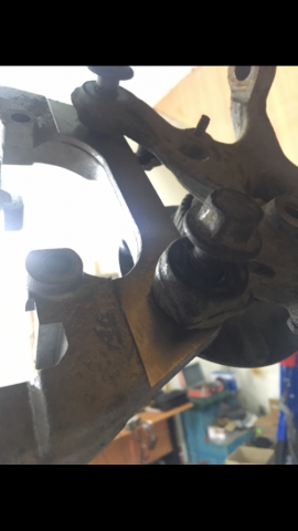

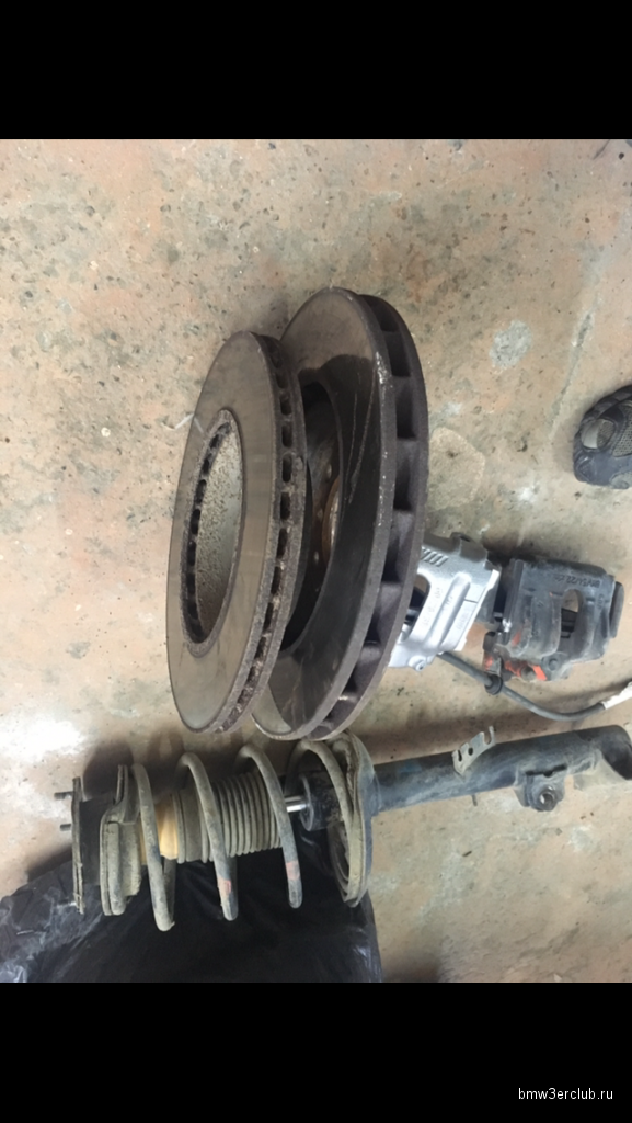

Сообщение от MAlex007 Посмотреть сообщение
НЕ ВСТАЮТ, скобы к кулакам прикрутятся, но скоба упирается в тормозной диск, как раз сейчас ставлю все это. Пришлось сфрезеровать плоскость скобы чтобы все встало на место.
В заключение:
Без колхоза НЕ встают передние тормоза М3 Е36 на простые кулаки.
