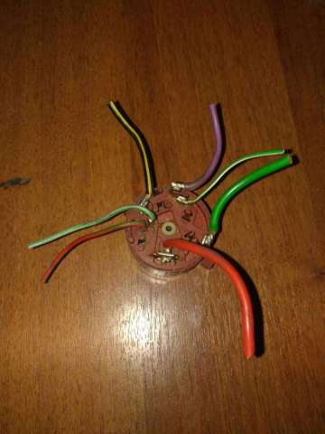

Да, абсолютно уверен. К ним выведены отдельные контакты на замке зажигания. Чичас сфотаю, приложу.

Вот такая тема:
http://s42.radikal.ru/i098/1005/99/f7be09bd20fb.jpg

Че-то намудрено у тебя там )))

Вот блин. Хотел кнопочку зажигания и старта двигателя замутить. Но замучаешься всю логику замка на релюхах реализовывать с таким количеством проводников... Попробал закоротить красный, фиолетовый зеленый - приемник и зажигание включается. примкнул к этому делу черно-желтый, завелась. И вроде бы все в порядке, а все равно волнение есть)) Напряг моск, посмотрел на буржуйскую схему, реально нет этих проводников :o хрень какая-то. хелп!!!

по поводу красно зеленый и серо зеленый - работают в паре с логикой наоборот - когда зажигания выключено они замкнуты , в любом положении поворота ключа они разомкнуты.
где используется пока не понимаю - может для сигнала на EWS чтобы считать метку ключа?
на бело зеленом как я понимаю висит часть потребителей которые не нужны при не заведенной машине . на нем нет напряжения при положении ключа 1 , есть при положении ключа 2 и пропадает при подачи напряжение на стартер предохранитель F?? 5А
Ну и понятные Красный +12 всегда предохранитель F?? 50А
Фиолетовый общее питание всех потребителей машины предохранитель F?? ?А ( до 50 )
Зеленый ( так же как бело зеленый ) часть потребителей с большим потреблением ( причем в отличии от бело зеленого при включении стартера он не пропадает) предохранитель F?? ??А ( до 50 )
Черно желтый на стартер.
Вопросы про предохранители я поставил потому что пока не понимаю конкретики( ладно по сечению понятен минимальный ампераж ) . У меня 328 , есть схемы красивые от просто БМВ 3 серии и например даже моя контактная группа не бьется с этой схемой .
