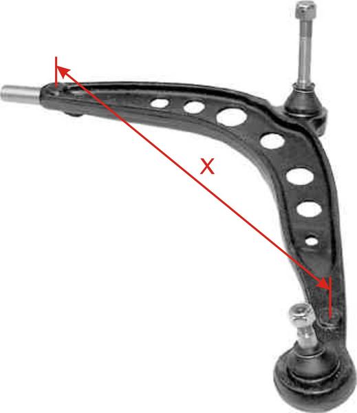

помогите опознать рычаги
собственно прислали передние рычаги, на них значок бмв и номера на одном 224 и на втором 223, помогите плиз )

может у кого фото рычагов есть с м3 3.2, а в идеале померить вот так

знаю одно, рычаги разные... но отличие заключается только в размере "Х", на обычных самый маленьний, потом идёт м3 3.0, ну и самый большой м3 3.2, проблема заключена в том,что прислали рычаги, якобы с м3 3.2, на них только номера какие написаны в первом посте, но продавец сразу честно сказал, "я сам точно хз", напрягает то, что
во первых, нет номеров,
во вторых, внешние шаровые с ушами
в третьих, он они стояли с сайлентами от м3 3.0, со смещением, которые на них и остались
поэтому вопрос и задан, может кто определить по номерам чьи это рычаги, либо нужно числовое значение параметра "Х" на моей картинке, там уже сам замер сделаю...

на 3,0 опора со смещением к салону и сайлент со смещением, на 3,2 опора со смещением к салону и наружу и сайлент без смещения... при смещённом сайленте колесо уходит немного вперёд и в сторону, при прямом остаётся на месте, но так как рычаг имеет разлёт другой, то тоже смещено, за счёт опор кастор меняется, на 3,2 ещё поперечный наклон стойки другой...
вообще, есть ли данные развала передка с 3.0 и 3.2 у кого нибудь? просто в инете не нашёл (
а также интересен размер "Х" )
если передние показатели 3,0 и 3,2 одинаковые, то рычаги разные ))) если разные, то соответственно дальше думать )))
Добавлено через 1 час 28 минут
итак, рычаги 3,0 и 3,2 отличаются только толщиной )
осталось разобраться с моими, от чего они )

с ушами с резинкой и размер больше, на е30 и м3 меньше и без резины, майле хд ставятся на обычные 36 рычаги, они большие и без резины )))
