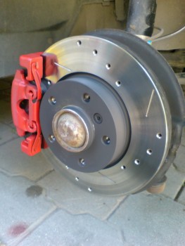

Хотя, совсем забыл... в период её простоя, на какое то время я занялся ею, но совсем немного...
По скольку нужен был нормальный ручник, а сток меня более чем не устраивал, решил я дополнительно поставить гидравлический... Ну так, аккуратненько, но что бы был... После многих попыток на сервисе, решил всё передлать сам... Удалил блок АБС/АСЦ и решил полностью перетянуть магистрали + поставть тройники...

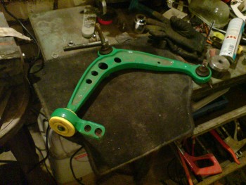

Ну за одно покрасил поворотные кулаки да рычаги в цвет пружин а вот захотелось так...

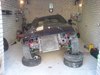

значит так, уже наши дни!
сперва оттащили её в гараж, там всё таки сподручнее, чем на улице... :mrgreen:
было много идей и планов... но с начала решил завести... 2 года всё таки отстояла...
зарядил аккум, всё подключил... иии, зажигание включается, лампочки все загораются... но стартер не крутит... :ban:
была идея, что из-за простоя, реле стартера приржавело и нет контакта...
ну и решил я этот старетер ### снять... censored Подлезть к нему, ничего не разбирая, не сильно удобно, что бы проверить... Ну думаю для начала сниму впускной коллектор... Всё равно, если снимать стартер, особенно без ямы, лучше что бы коллектора не было...
ну и потом пол дня откручивал 2 болта стартера, тремя удлиннителями и двумя карданчиками... censored куёво я скажу без ямы это делать... :mrgreen:
пришлось машину приподнять на две пары колёс, что бы хоть как то повыше да по спокойнее было...
снял стартер, принёс домой... подключилк аккуму, а он, сцуко, пашет... censored
что реле, что сам мотор...
ну и оказалось, что насос тоже не работает...
я очень не электрик... но так понял что это сигналка... :roll:
ну пока этот вопрос я решил отложить, ибо электрика мне не сильно идёт...

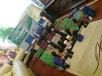

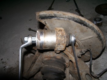

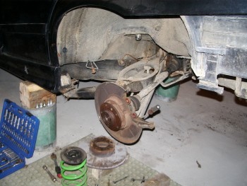

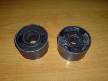

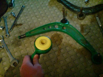

Занялся я подвеской...
Решил поставить комплект StrongFlex'а... Думается купе с жесткими аммортами и резинки нужны соответствующие... Да и задний мост я никогда и не трогал... И думаю ничего хорошего там не будет, хоть правда особенно ничего и не стучало...
Вот сфоткал всё вместе!
раз уж всё равно разбирать задний мсост, решил поменять и всё остальное, ккроме сайлентов...
Было так хорошо на душе выпресовывать ЭМовские передние сайленты Lemforder, которые прошли 150км...
пока только поставил передние сайленты...
сорри за говённые фотки, у фотика батарейки сдохли, пришлось мобильником фоткать...

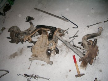

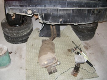

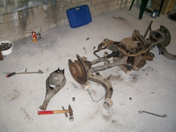

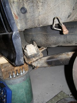

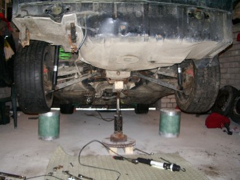

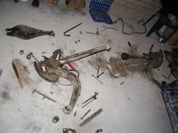

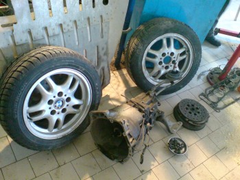

и вот принялся я снимать задний мост... снялся впринципе не сложно, но так и не открутилась одна ступичная гайка, и заломался один болт... censored
снимаем выхлоп
кстати удивили резинки, которые я недавно ставил... она с ними фактически и не поездила ничего... censored
задираем зад по самое самое :mrgreen:

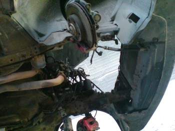

решил лишнее снять ещё на машине, думается так легче будет...

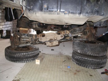

вот тут то один болт и сдался... censored
что бы не уронить, подложил колёса :mrgreen:
ну и начал разбирать, что можно...
а вот регулировочный болт было что открутить, что вытянуть без шансов... censored
На данном этапе это всё. Сейчас занят поисками кислорода для резака, что бы открутить ступичную гайку (стрёмно будет не на машине её откручивать) и выжечь сайленты, под которые нету оправок...
