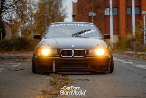

посмотри на картинку и подумай как развал поможет затолкать колеса в арки)
зы. вечером может сфоткаю, как приду с тренировки
надо чтобы было так!

chel14, на этой фотке перед развалили искусственно. На е36 спереди развал НЕ регулируется, только сход. Сзади и сход и развал.

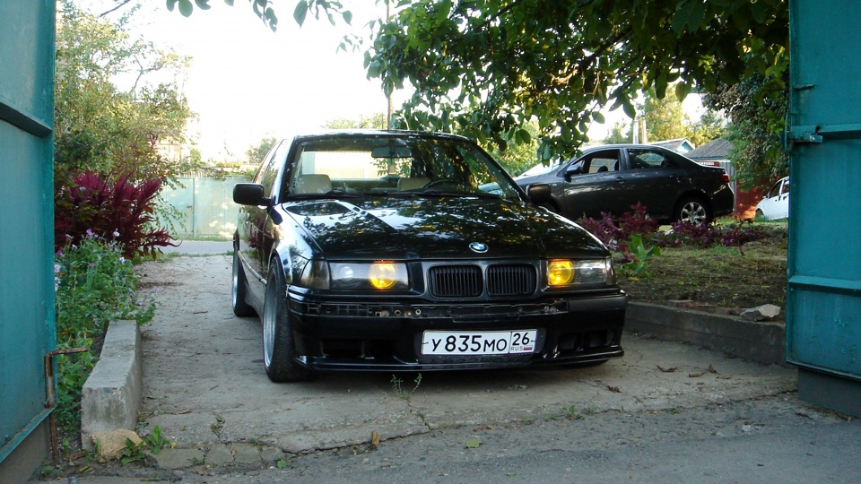

можно поставить передние рычаги от е46, будет развал градуса 3-4, но колея увеличится, а следовательно колесо как торчало так и будет торчать
на фото не так выглядит как в реалиях

перед круто а зад в арках. исправляй
