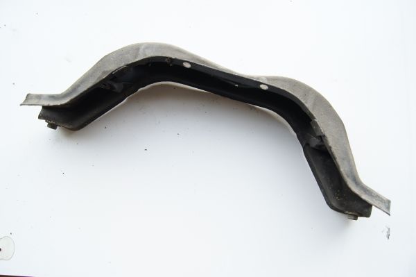

Чего не хватает? Не понимаю как крепится глушитель на 328
Народ, подскажите, как закрепить среднюю часть глушителя к кузову. Имеются оригинальные кронштейны 7 и резинки 9, но если тупо прикрутить 7 к дугообразной пластине, кронштейн 7 получается задран вверх...
Чего там еще нужно, может у кого-нибудь есть детальная фотка???
В сервисе мне не смогли поставить, говорят не хватает чего-то и в каталоге я понять не могу...

Сообщение от ***TJ*** Посмотреть сообщение
Может стоит просто кронштейны подогнуть? У меня на 325 вроде как ничего лишнего нету... Сам все в гараже поставил
так он получается вверх прижимается...
положение 1 - это как получается у меня
положение 2 - это как мне кажется должно быть...

Сообщение от pioneer.by Посмотреть сообщение
у тебя какая-то неправильная конструкция. Там эти мелкие хрени под номером 7 должны прикручиваться горизонтально, каждая двумя болтами.

так вот я и хочу увидеть, что там еще должно быть...
Так как на "хрени" под номером 7 одно отверстие, и в моcтике, к которому прикручивается 7 тоже одно. Значит должен быть еще какой-то уголок? Я так понимаю. Тогда кто может подсказать его каталожный номер.

pioneer.by Нейтральная репутация
судя по твоей фотке, хоти и плохая, то там еще какая-то деталь присутствует.
Тогда вопрос, где она отображена в каталоге? В каталоге есть только под №7

Там мостик такой, на которую крепится деталь номер 7
Его обнаружил только в разделе "нижние части задних сидений"
Номер 14
http://www.bmwcats.com/bmw/catalog/E...cs/41/41_0943/
Вроде именно эта деталь
А за фотку извиняйте, какая есть...
Стукнись к Olegik-у, он точно скажет, она это или нет
Я ее больше нигде не могу найти
Как все это выглядит, я знаю, объяснил как смог, должно быть понятно вроде
Пересмотрел еще раз весь ЕТК, больше ничего похожего на этот мостик нет

Это то она точно))) Но вот если к ней тупо прикрутить деталь №7 (фото в первом сообщении), то деталь №7 получается задрана вверх...
Maksix написал: "Там эти мелкие хрени под номером 7 должны прикручиваться горизонтально, каждая двумя болтами."
Так вот там, похоже, должен быть еще какой-то уголок, который и придает детали №7 горизонтальное положение.

угол мостика и угол детали №7 при соприкосновении не дают горизонтального положения...
Если бы было все просто, я бы поставил без проблем.
Мостик одинаков на всех 36, сначала я думал, что он у компакта другой, но посмотрев по каталогу - оказалось он у всех типов кузовов одинаков.
Да и в сервисе мне тоже не смогли поставить, ссылаясь, что должна быть какая-то промежуточная деталь.
деталь №7 я закупил новые, даже мостик новый заказал, правда еще не приехал.

да там мостик такой же... один и тот же каталожный номер. А средняя часть у меня от 328

Быть может у меня мостик установлен не тот?...
Скоро должен прийти новый. Тогда смогу точно определить.
Вот фото детали №7. Вроде как и должна быть

Красные стрелки - это болты крепления к кузову!!
Синим болты - эти самых пластин!!Если они встают не горизонтально,значит не исправность самой конструкции!

Вот, теперь похоже становится понятно. В моем мостике нет элементов, обозначенных синим, хотя в каталоге номер мостика что на компакт, что на седан, одинаковы. Вот почему я и не мог понять.
Скоро должен приехать новый мостик и все станет ясно)))

Сегодня приехал новый мостик) И ВОТ НАСТУПИЛ МОМЕНТ ИСТИНЫ!!!
На новом мостике присутвуют недостающие полочки.
Кстати говоря, номер этой детали изменялся, потому, как мне кажется, раньше были мостики для 4-х и 6-ти цилиндровых машин разные, а потом решили упростить и унифицировать.
