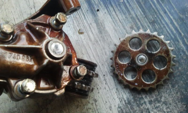

всем привет.
Есть ли какое заложенное инженерами провисание цепи маслонасоса?
начал устанавливать его, а цепь не в натяг.

это нормально...

Rusnak, тебе не попадалась инфа на сколько провисание возможно? у меня прям болтается, причем это не растянутая.

у меня вот так...не шумит...капремонт на пробег 890 тыс км...цепь не менял

Rusnak, спасибо за фотку. У меня похоже так же.
Изучил немного этот вопрос. При обычном использовании мотора проблем не возникает с таким натягом.
На спортивных моторах, кот. крутятся до 8000 оборотов, цепь с таким провисанием и без натяжителя может поломать насос.
Решением может стать натяжитель цепи с другого мотора. Если я правильно нашел это дело, то зч с мотора m54 11411317650
