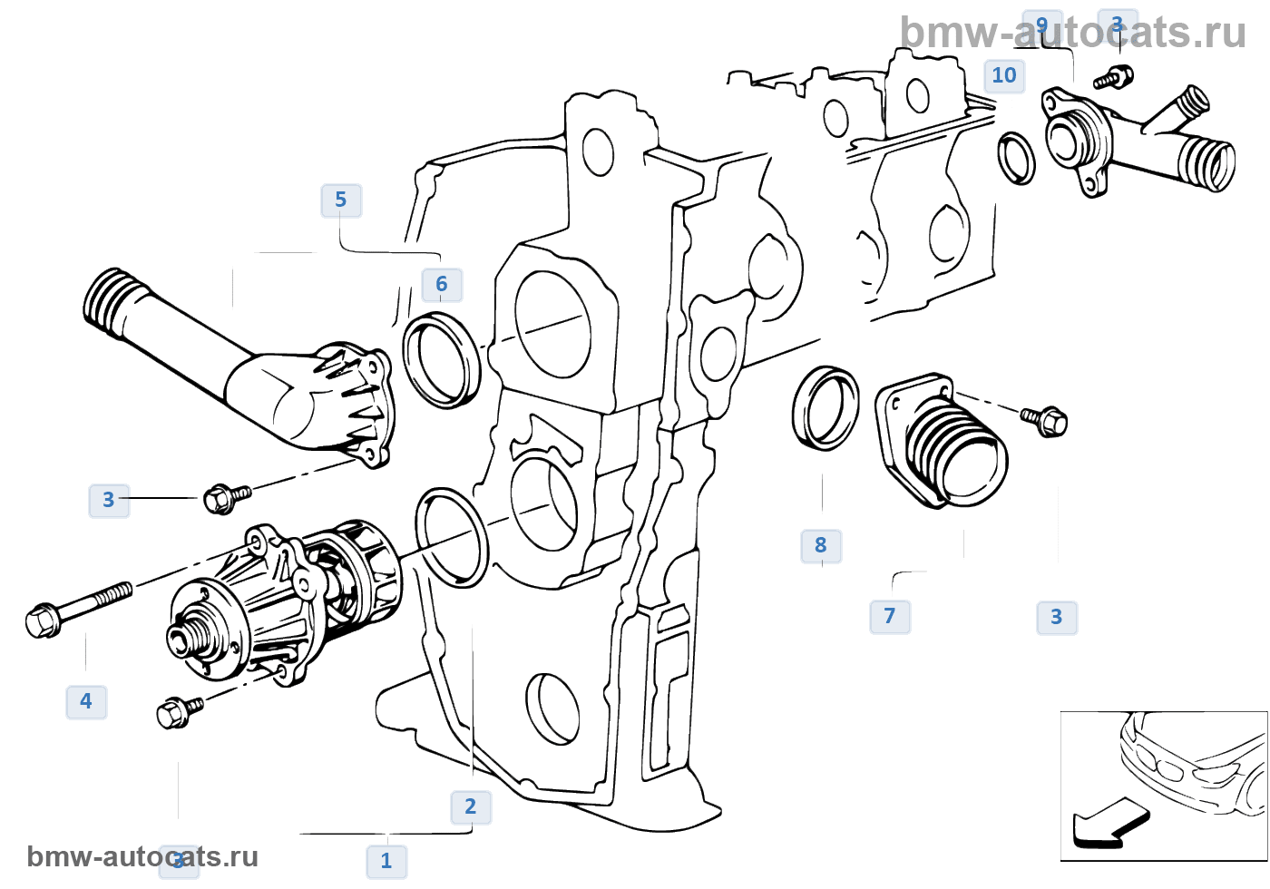

привет форумчане, подскажите пожалуйста какую помпу купить на Е36М43 1993г. Дело в том что купил одну (выбрав по коталогу) в экзисте, а она не подходит!!!, у нее другое крепление (как я понял горизонтальное а мне нужно вертикалное, есть такая разница?). ктонибуть с этим сталкивался? мною купленную продам. Фото выложу чуть позже. за ранее блогадарен

На М43 одна только помпа на сколько я знаю. Недавно себе менял. Может ты её как-то не так пытался запихать?
Бери помпу фирмы HEPU. Крыльчатка металлическая.

Hepu P 470 вот такую себе брал.

народ,движок м43 есть до 1995 года(дорестайл)и после(рестайл).насос гура так же кремления разные по этим годам.На рестайл на экзисте целый список этих помп

спасибо большое всем. нашел и заказал DOLZ B-216. только что теперь делать с купленной ранее (A310137P DENCKERMANN) незнаю, может кому пригодится.

На bmwsar.ru удобный каталог, там указываются с каких и по какие года ставится запчасть, автор попробуй там глянуть

Ни в одном каталоге нет различия помп по годам на М43. Разница ТОЛЬКО! универсал/все остальные...

Silwer Верно заметил. Некоторые фирмы производители выпускают два вида помп. Вот и гадай какая стоит, какая до рестаил или после
