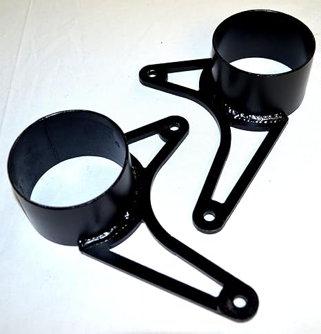

Грядет замена передних ступиц, поэтому хочу сразу поставить туда такие штуки:
Готовые стоят каких-то невминяемых денег за такой простой девайс, типа 250 баксов за просто жестяные и под 400 за "карбоновые"
Кто-нибудь мутил ?

Мне тоже надо. Давай сделаем.
Жесть вполне устроит.

Сварить такой вообще не проблема. Слепить можно из стекла еще.

Стекло нельзя, вернее можно, но не стоит. Можно склепать из алюминия.
У тебя есть старые какие-нибудь с негнилыми центрами?

Вариант попроще.
Тут немного доработано, приварен бортик по кругу.
Вот еще один способ.
эффективный ли такой способ, есть у кого инфа ?
donkogotini вне форума   Ответить с цитированием

m50b20, без проблем.

что от меня (нас) нужно ?

Вы это в повседневке хотите использовать? Не превратится ли тогда охлаждение в сбор грязи и снега с подводом к колодкам?

фильтры поставим

Кликабельно:
Murua вне форума   Ответить с цитированием
Старый 18.01.2014, 01:03   #14
Это готовые ? Или картинка из инета ?
Ром, ну я же написал. Нажми на картинку.

100 баксов за эту ####.... ДОРОГО, да еще и родные кожухи запиливать всё равно.
500 рублей за гидроабразивную резку и все

Имхо малоэффективным. Я, как с мотором закону, начнут этими фиговинами заниматься, те мне надо до конца зимы ступицы поменять.
