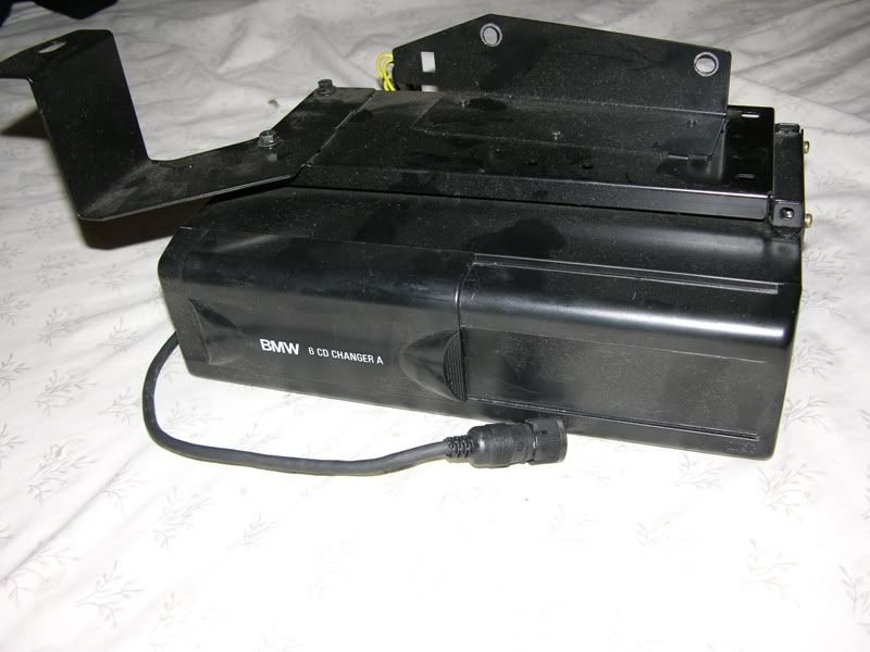

имеим бмв бизнес рдс(ph 7850 наверно с дсп) ,можно ли подключить к нему мп3 чейнджер от е46 например
не будет с ней работать ничего кроме кроме родного чангера А по м-бусу. все чангеры на 46, 38, 39 кузова, работают с балалайкой только по ай-бусу. в этой балалайке его нет, поэтому и ятуры всякие с ней тож работать не будут. проскакивала как то темка замута мп3плаера на М-бус(как раз для таких старых балалаек) в комерчиских целях, но чот там все очень сложно и дорого оказалось, как следствие на выходе слишком дорогая коробка получалась и проэкт канул в небытие как неокупаемый... так что забудь прикрутить мп3 к этой балалайке. развеж только линейный вход замутить
