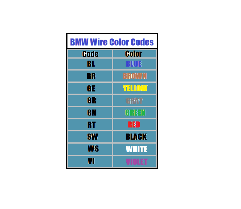

Остался вопрос: где найти расшифровки цветов проводов?
Компактиш. Практиш. Гут.
эмписятдвабэдвацатьвосемь
Старый 21.10.2014, 17:21   #17
maximys, в wds есть

Это не шифр, это немецкий язык ;)
