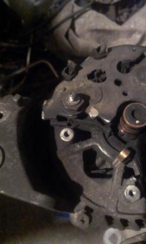

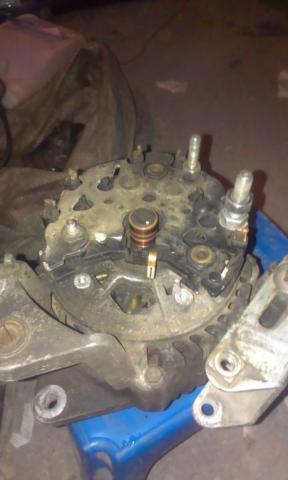

Пропала разрядка. Грешу на гену. Сняли гену с другой машины такойже. Он не родной. Не знаю как подключить. Как сюда фото скинуть?

Движка м40 1.6 .
На гене ниодной маркировки. Тоесть не знаю от чего он. Видимо наклейка на крышке была. Если подключать синий провод к маленькому выходу тогда горит лампа зарядки постоянно. Если к среднему вообще не горит.
Добавлено через 43 минуты
А минус на двиг (с права который к лонж. ) пох куда кидать? Или только на лапу.
Добавлено через 1 час 54 минуты
Не знаю ,что было,но разобрал и собрал родной генератор поставил напряжение 14-13.2 . Соответственно без потребителей 14.1-13.9 . С о всеми потребителями 13.5-13.2. По мануалу норма. Хз. чудеса.
