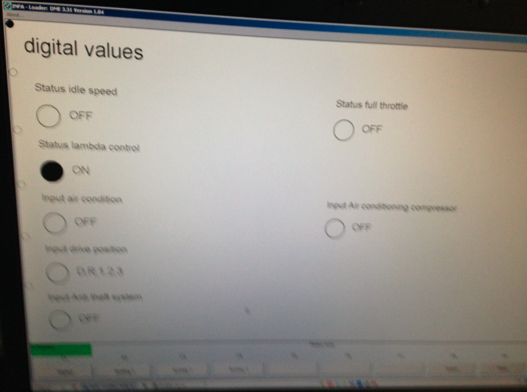

Машина 36й кузов, установлен двигатель s50b30us, Bocsh 3.3.1. Прошивка безлямбдовая сток. Возможны проблемы с косой.
Диагностика INPA то читает ДВС то нечитает - пишет ошибка. Когда работает через раз - показывает следующее

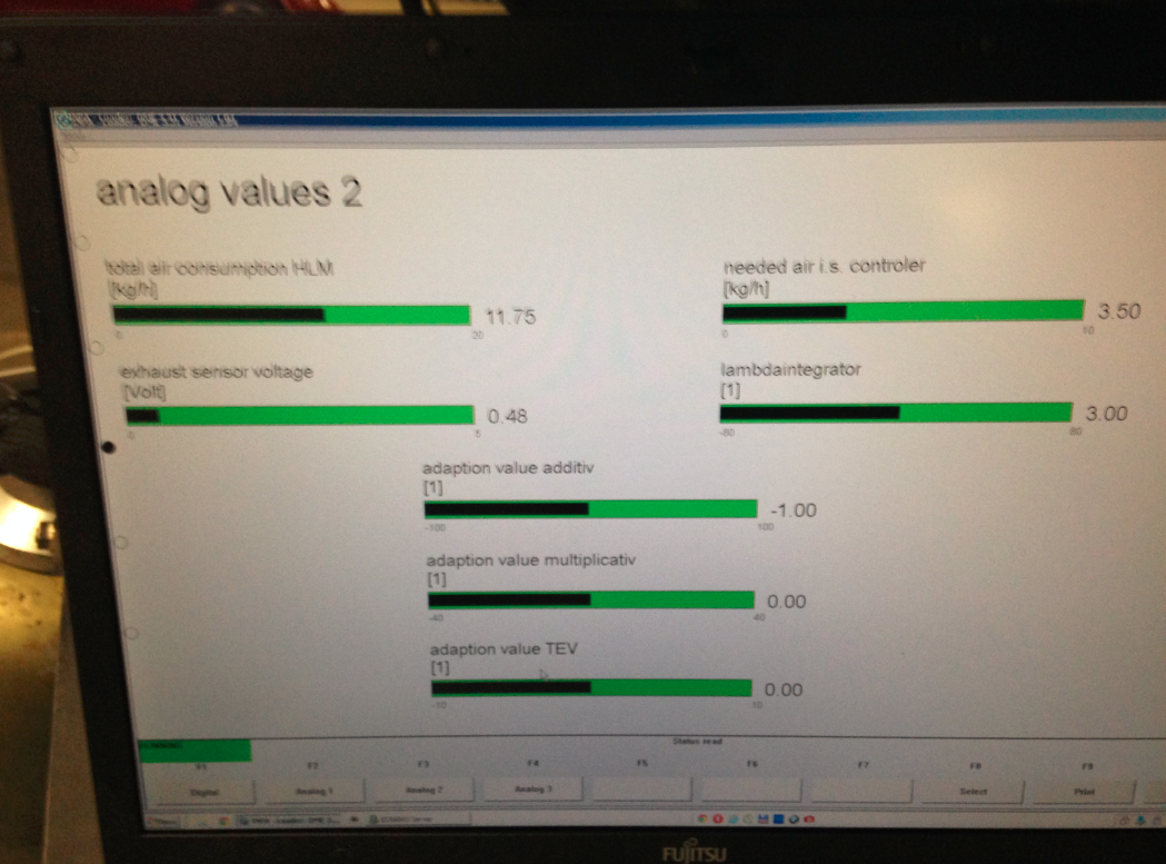

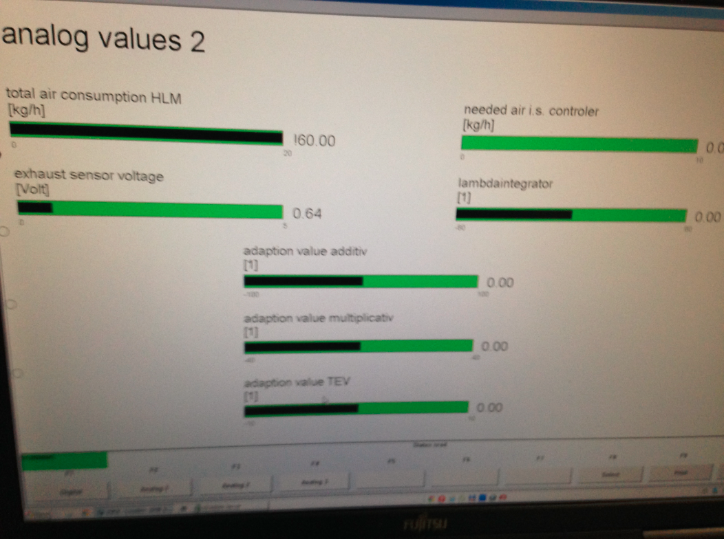

На незаведенной
Почему расход воздуха 60??
Почему лябда коррекция включена? Ведь проивка у меня безлямбда

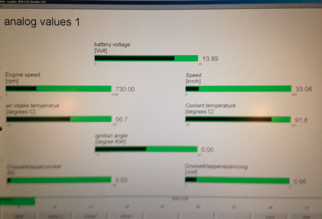

На зведенной

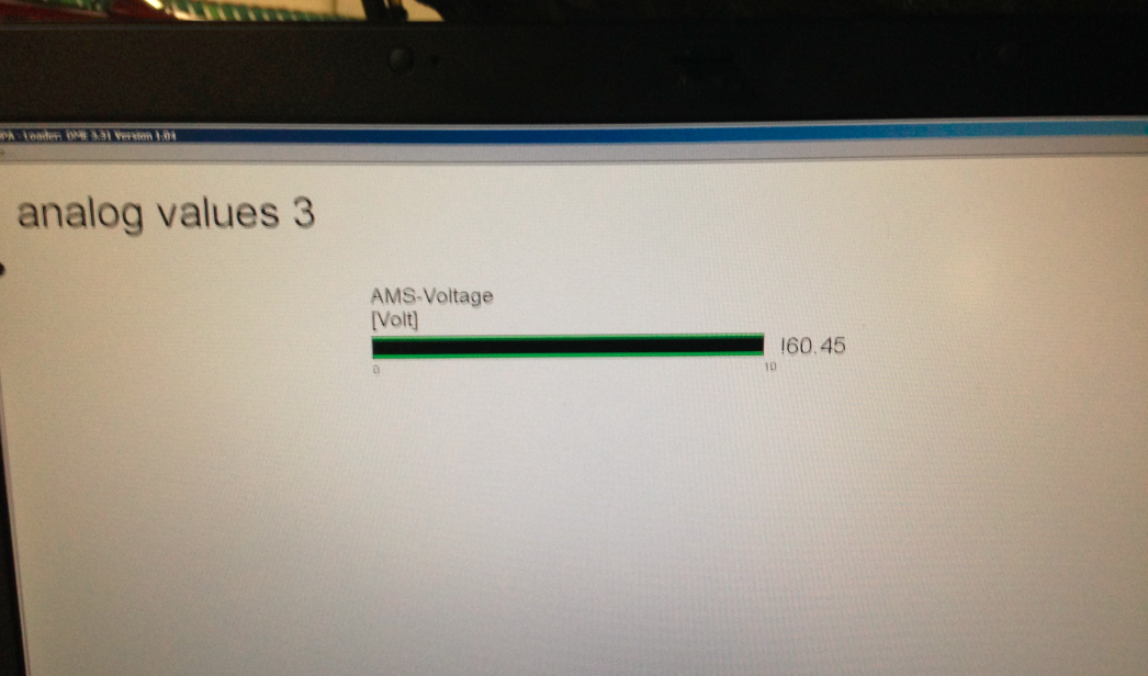

Что такое АМС Вольтаж?
Почему на месте показывает скорость 33 км-ч? Где искать причину?

С м3.3.1, м3.1, м1.3 инпа работает не корректно, используй дис.
