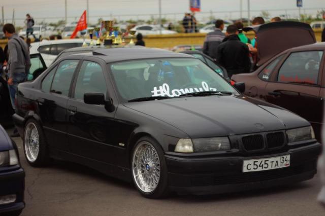

Мы другу пилили перед - ничего никуда не вытекло
Пилили сильно)
Я у себя на щиму тоже вместо винтов на перед поставил пиленный на полтора витка сток - тоже всё живо
Так пилено
Единственное что - если будешь пилить, то светую делать по месту, не снимая стойку
Иначе поимеешь забавный квест по собиранию всего этого обратно воедино с неоднократным перекруичванием стяжек чтобы перехватиться)
