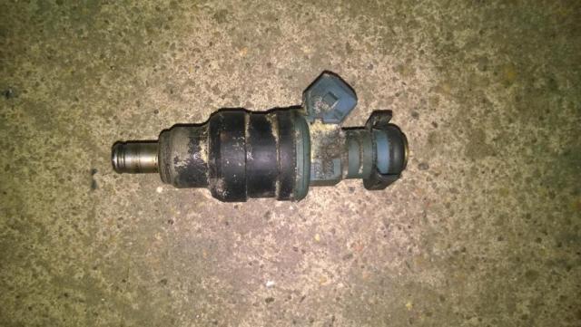

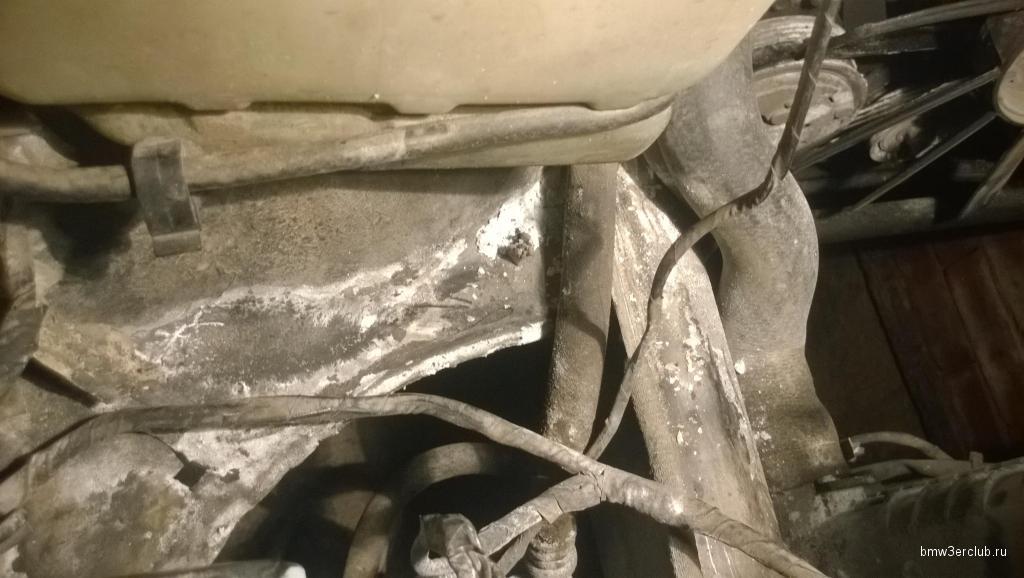

Приветствую, у меня недавно случилось Ч.П., загорелась моя любимка Красным пламянем, так вот спасибо ребятам на трассе помогли потушить, теперече больше чем давече искать причину возгорания. Горел бензин. Начал разбирать дросельную заслонку под ней находятся два шланговых соединений - которые менялись пол года назад.
Шланг на подачу порван но не обгарел. Продолжил разбор. Снял подачу топлива на фарсунки, ну и само собой сами фарсунки ОНИ В ОЧЕНЬ ПЛАЧЕВНОМ состоянии (фото прикреплю позже(вечером)) когда снимал фарсунку с 3-его цилиндра она развалилась (сам душ и прокладка резиновая) судя по распределительной коробочке возгорание произошло из-за 3-его цилиндра. Фотки вечером залью. Уже прочистили генератор, смазали подшивники, перебрали стартер - ещё терпимо. Сгорело 6-проводов ну и так пластмаски например крышка тросика газа и диффузор. Вечером пофоткую скину.
Вот такие вопросы: Фарсунки стоит менять все или только 1 ? И как вы относитесь к помывке двигателя ибо сам теру его уже неделю и все это так печально...

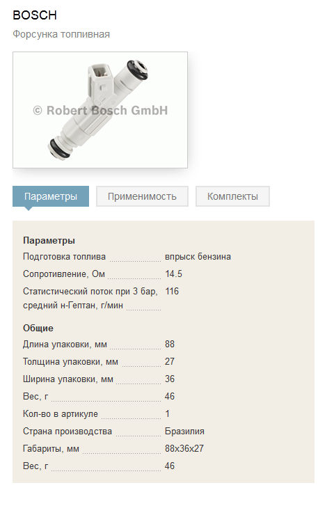

Вот нашел по каталогу вот такой аналоговый заменитель стоит брать или нет? BOSCH 0280155969 Клапанная форсунка
Форсы меняй все, раз одна в овно, то и другие скоро подойдут. снова разбирать все.

а может у тебя регулятор давления заклинило давление большое накачалось и продавило уплотнитель на форсе потом пожар а ета форса вся бензе и всё вокруг неё может такое развитие событий . или шланг обратки помяло камнем или на чтото наехал
проверь всё от и до когда соберёш. обгоревшие провода могли и мозги пожеч
а форсы целые на проверку производительности в сервис сноси если работают чё их менять помоеш и назад. куча народу ездит со старыми форсами . невсе горят))) у самого форсы с 1991 года

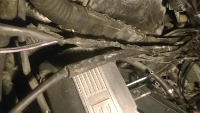

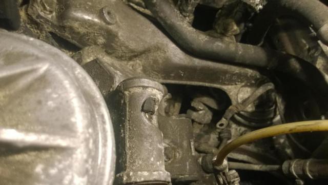

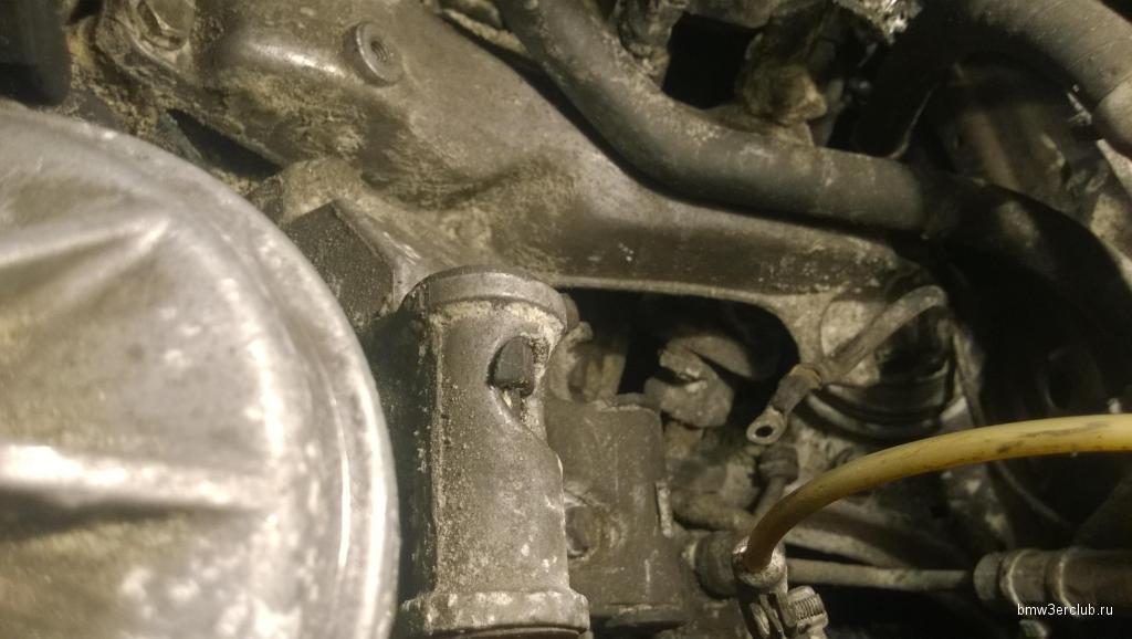

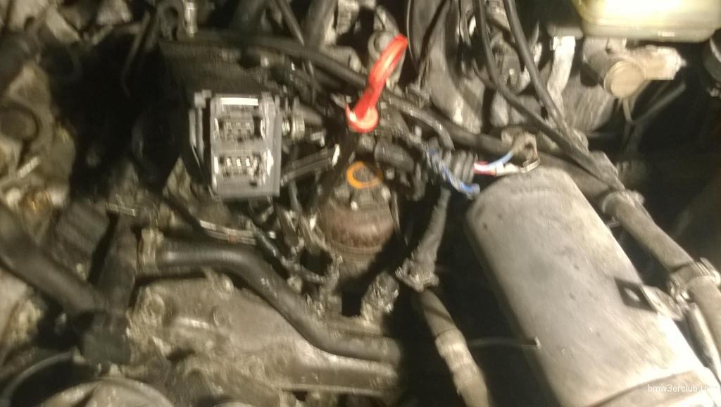

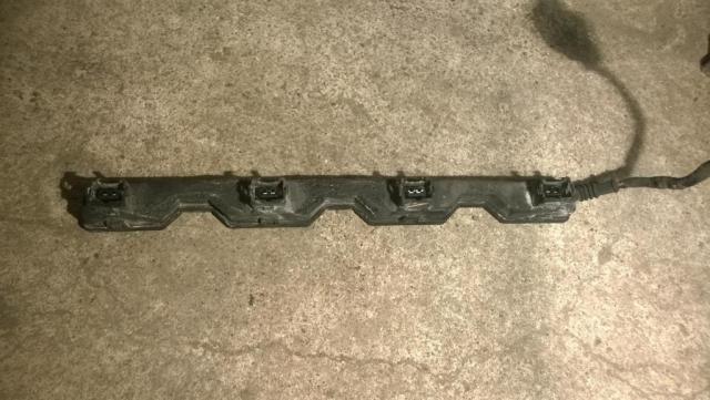

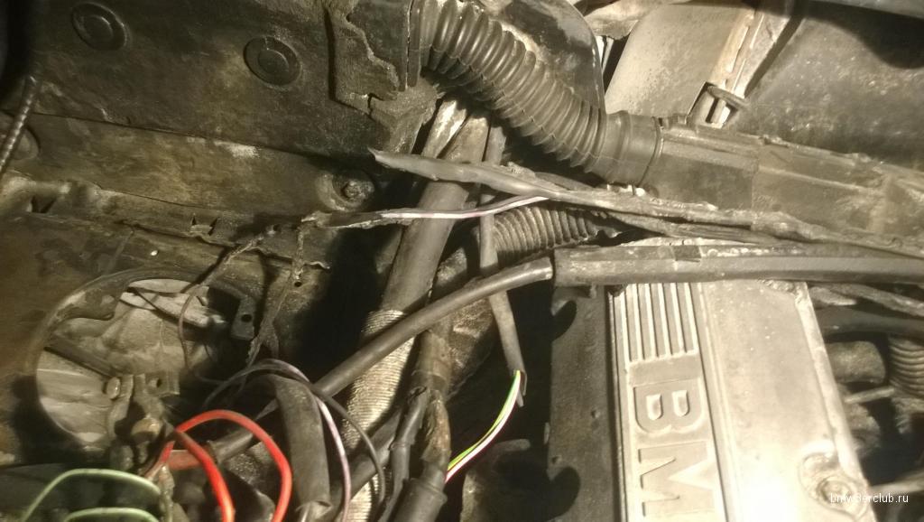

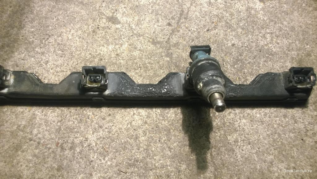

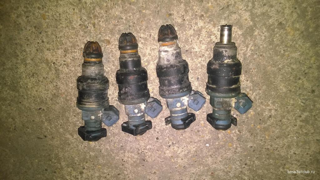

вот и фото:

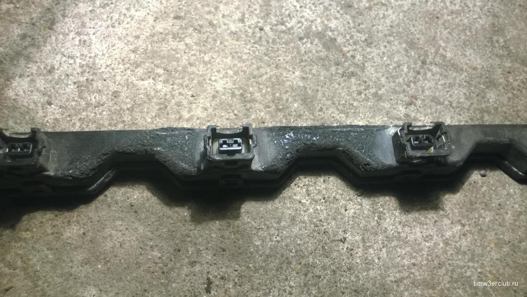

вот все 4 фарсунки:

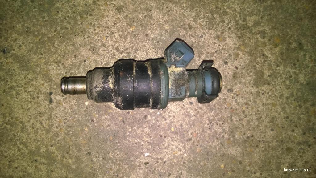

вот виновница торжества

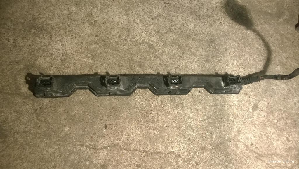

вот с коробкой распределителя:
движка в общем уже разобрана
коробка распределителя
вот возгорание от куда произошло т.к. самое большое обугливание
это уже общие фотки моторного отсека...(
основная шина в гофре не повреждена, на + проводе вообще изоляция зверская ну над двигателем тут видно.
чет размыто это фото..
вот два и чуть выше 2

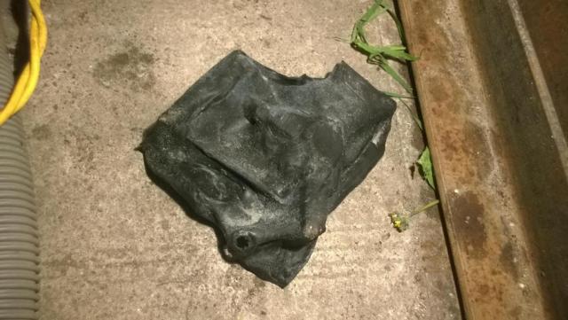

вот самое основное повреждение)) блин я ее только нашел на разборе в более менее нормальном состоянии))
вот диффузор, он даже меньше поврежден чем я думал... но падла дорогой...
это уже слой пены(((

омывателям ппц пришел(((
Добавлено через 19 секунд
Добавлено через 30 секунд
пена((((

провода...
это уже отмыто сегодня...

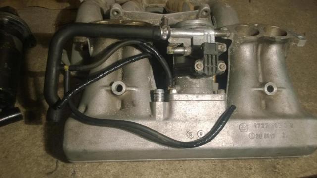

кстати перерыл каталог не смог найти вот такие тонкие шланги не подскажите номер плз? Они повреждены но там не большое давление воздуха так что пока отколхозил изолентой господа форумчане не ругайтесь и так в финансах напряг пока так потом в процессе эксплуатации заменю.
BMWE36 WHITE,"ПОМЫТЬ" тоскать тудым-сюдым на галстуке не охото да и не кому(, сделаю, сам доеду, помою полностью, высохну и машина готова к эксплуатации. Плюс есть провода обгорелые, да и за стартер беспокоился большая часть пены в нем была ну и тушили по нему в основе...(((

Короче господа знаю одно... 1 пенный огнетушитель против бензина это полный 0. 7 огнетушителей вшатали + я пол литра антифриза вылел. Нашел в гараже старый родной огнетушитель, позже куплю пенный для гайцов, ну и с работы литров на 5 вытащу углекислотный. Вооружен значит защищен.
ну вот и мои тоже родные с 1992 г.р. дело все в том что у меня в городе нет такого оборудование для проверки форсунок, да и вопрос в финансах как обычно... дело в том что как видно на фото то на еще одной форсунке видно что душу тоже ппц приходит, да и уж очень они забиты это фото уже после промывки форсунок... ну я имею ввиду душа.
вот такие форсунки хочу заказать

Сказал(а) спасибо: 128
infernalblood,
BMW 11727545323
Вакуумный шланг
Цена указана за 1 метр.
youlazar вне форума   Сказали "Спасибо" за это сообщение: 1 Ответить с цитированием

так что скажите по форсункам?
BMW 318i e36 m40 1992 года рождения - первая машина
infernalblood вне форума   Ответить с цитированием
Старый 26.05.2015, 08:50   #11
Вес репутации: 105
Скажем меняй.
Заходишь на bmwcats или Автодок, вводишь там свой VIN и смотришь форсунки.
Если денег нет на новые, то тут на форуме Б/У покупай.

cyborg, пффф, я имел ввиду что нашел аналоговый заменитель и указал его хорактеристики стоит не стоит его брать.

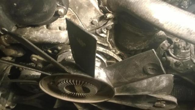

ПРИВЕТ. Сочувствую. Но не все так плохо. Вентилятор тебе тоже придется скорее всего менять.
Лопости повело и будет дисбаланс. А он может помпу разбить.если что пиши у меня есть кожух ориг в отл состоянии и вентилятор тоже оригин. Ну и виска есть. Форсы я б тоже заменил.а то что закоптилась подкапотка это ерунда.

Виталий 35, виска? Эт что такое... По форсам что скажешь я там нашел уже аналоговый заменитель..

infernalblood, параметры совпадают. Сравни размеры.

Вискомувта. Алюмин железяка на которую крыльчатка прикручена. Изменяет разницу в частоте врашении вала и крыльчатки в зависимости от температуры.
А оригин форсы узнавал скока стоят? Может нет смысла аналоги брать. Ну или б у купить и на стенде промыть. Я свои каждые 30000км мою.вместе с заменой свечей.

Виталий 35, оригинал в 3 раза дороже, да и вин ток частично видно, если присмотрется то видно что на ещё одной форсунке поврежден душ, короче в более мене состоянии всего 2 форсунки...
Добавлено через 25 секунд
youlazar, да вроде такие же...
Добавлено через 42 минуты
Виталий 35, ну если эти я закзал условно за 4 тыс.тг 1 шт., а ориг 1 шт 22 тыс. тнг. разница оч ощутимая блин...
Смотри за цену 1 ориг я могу заказать 5 шт ) хотя мне надо то всего 4)))
Виталий 35, б/у брать я считаю такие вещи просто нельзя....

Виталий 35, сейчас по книжке смотрел там вообще другие стоять должны 0 280 150 715 тож от боша;) они примерно стоят 10т.тг.

Сочувствую, тоже машина горела, правда машину не смогли спасти. Теперь тоже постоянно вожу новый огнетушитель углекислотный на 20литров. Теперь когда Гайцы видят в багажнике этого монстра на мой вопрос: а аптечку показать? они нервно от греха меня отпускают
А форсунки однозначно менять все, даже если оставшиеся 3 целые, так как новая со старыми в паре однозначно не в балансе будет
