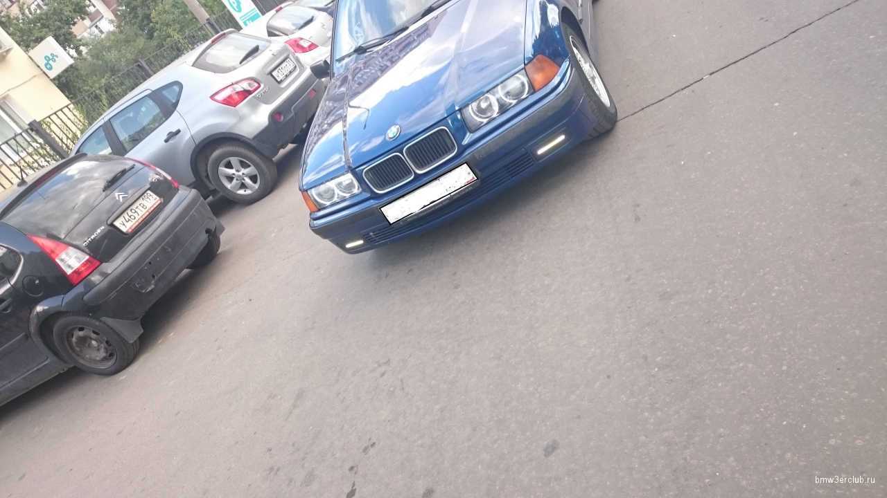

Купил авто в апреле 2014,
BMW 318 36 1991 m40 Синька..
От автомобиля был только кузов живой без ржавчины, собственно по этому я ее и купил.
ЦЗ - не работал
Сигналка не работала.
Автомобиль глох на ходу, не развивал полную мощь.
Провалы при резком нажатии на педаль акселератора.
Фары запотевшие,
Колеса разные,
Дверные карты поломаны пополам.
водительская дверь открывалась только из салона.
Гудел ГУР.
Подвеска отсутствовала.
Тек антифриз.
Ремни были ушатаны в хлам.

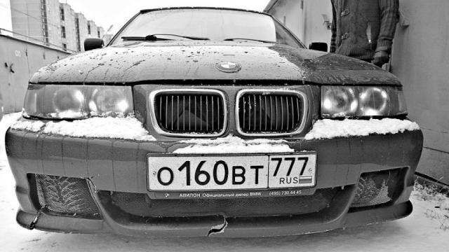

Бампера не штатные.... передний разломан снизу, держалось все это добро на 2-ух болтах буквально....
Акустики не было вообще никакой, 2 дырявые колонки сзади даже страшно было включать.
багажник был изуродован до не узнаваемости.
Садился АКБ, вскоре закипел и повредил площадку под АКБ.
провода были созжены кислотой.
Под капотом творился хауз....
Одним словом, взял себе ведерко под восстановление. =)
[IMG][/IMG]

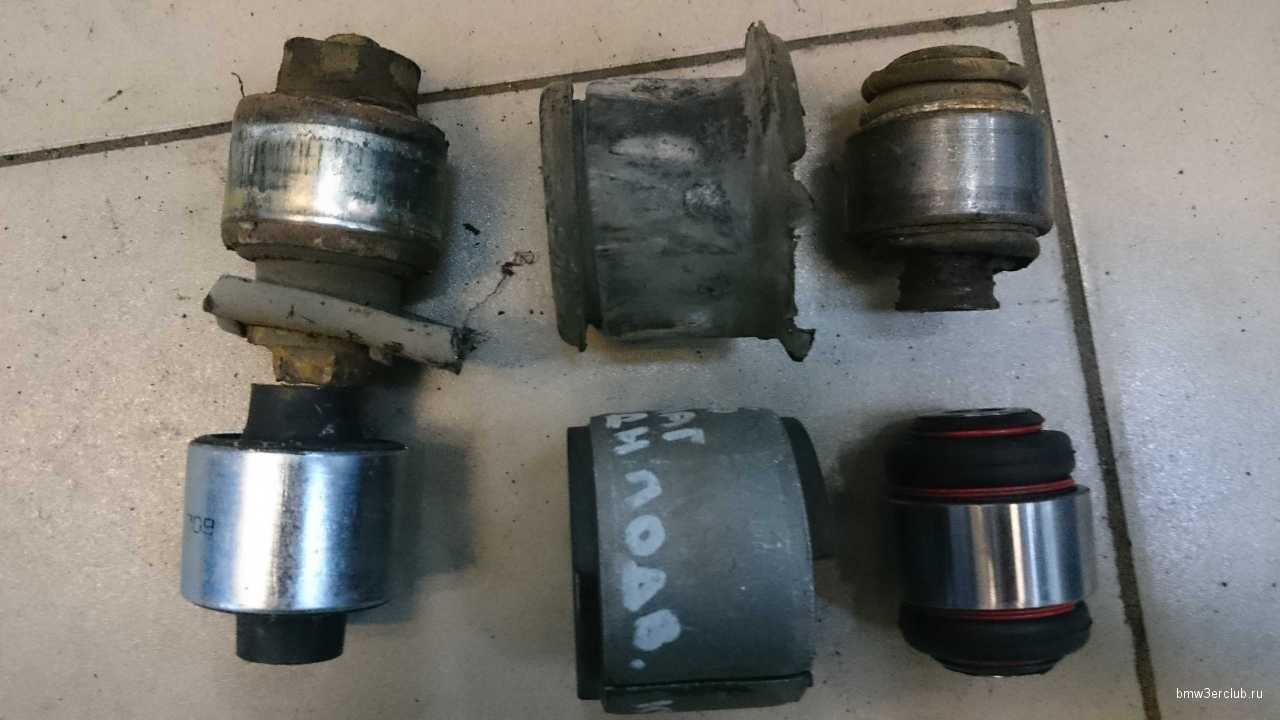

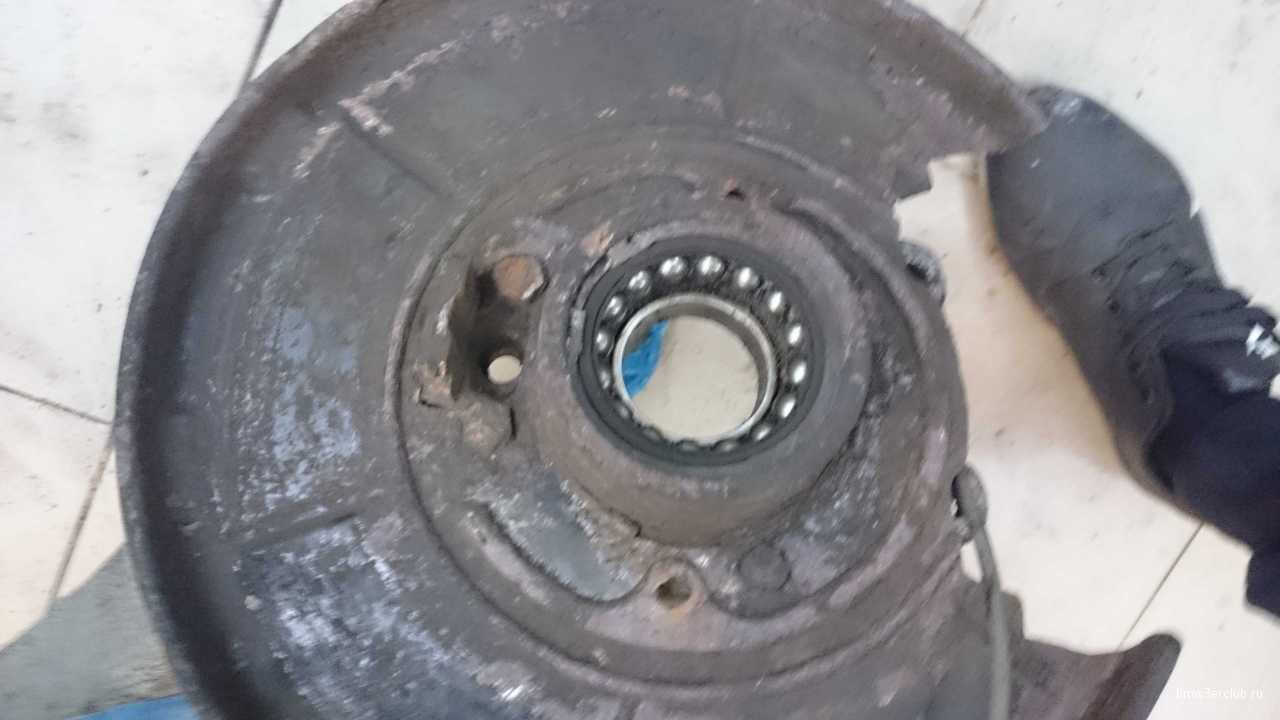

По подвеске:
Заменил в передних рычагах (бумерах) сайлент блоки, шаровые опоры (внутр и внеш).
Стойки амортизационные - перед, зад - замена
Диски торм. колодки. суппорта - замена
Стойки СПУ + втулки - замена.
Задние колодки (барабаны ) замена
Ручник - подтяжка троса.
Диски поменял на 4 одинаковых, резина мишлен энерджи 195\65\15

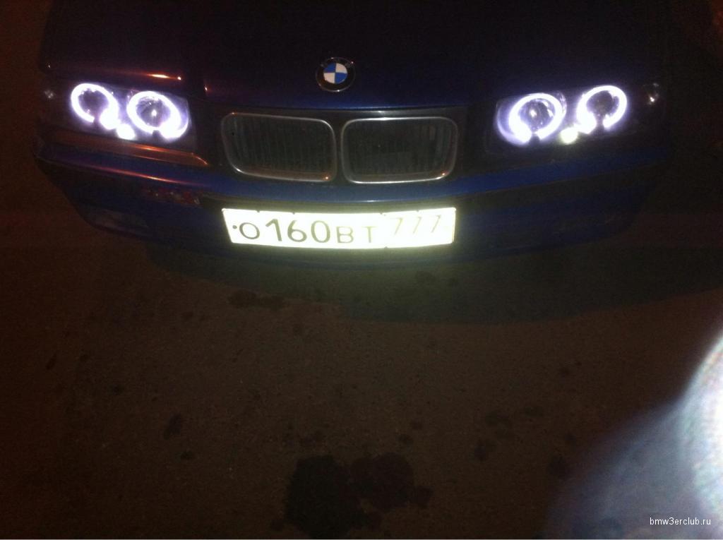

заменил фары на нормальные - купил глазки CCFL и все это синхронизировал с машиной.

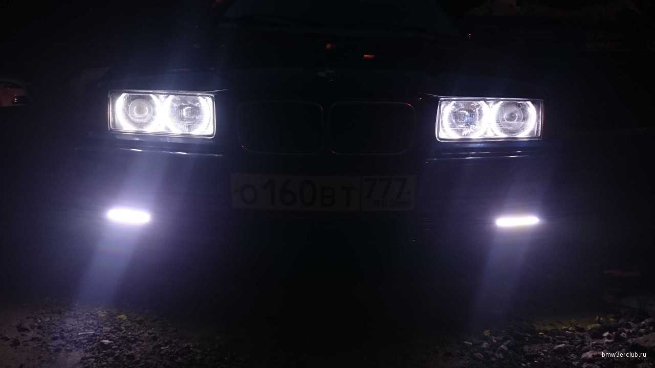

Sergo Marikoni, это она под чем тут на фотке?
Добавлено через 16 секунд
Или просто испуг
Или просто испуг
Не это я просто не доделал ее еще - остались мелочи - туманки краска зазорчики ... будет пуля )

Sergo Marikoni, я про глазки. Какие-то они слишком колхозные. Но на вкус и цвет, как говорится

Одувашка, енто просто китайские фары....беда в общем....

Сообщение от BMW3 M43 Посмотреть сообщение
Беда не беда, до этого тут стоял такой п-ц .... лучше уж такие ) тем более что они достались мне всего за 70 $ за пару =)
Если есть у кого желание выдать мне зкв с глазками буду только рад )

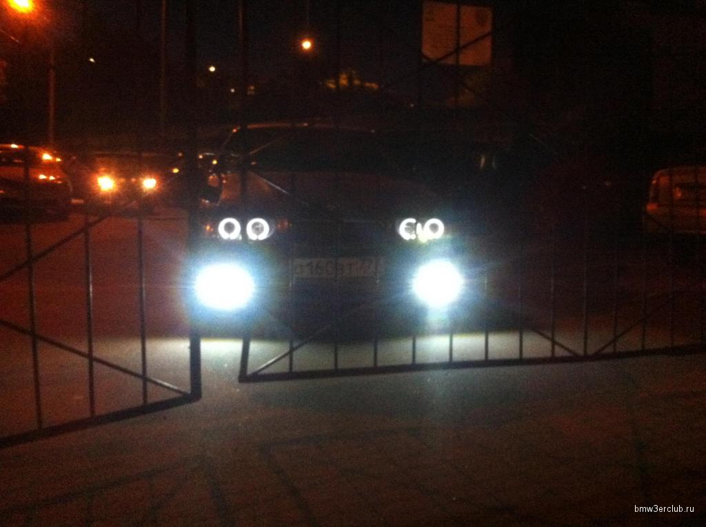

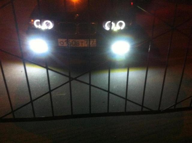

На выходных врезал туманки (как они должны быть ) все врезано в проводку, (фишек там небыло походу еще с 92 года .... ) все провода были зеленые пришлось их отрезать, нашел на разборе точно такие же провода без фишек, Скрепил все специальной термоусадкой с алюминиевым наполнителем по центру, и впаял туманки, заранее мной заколхоженные.

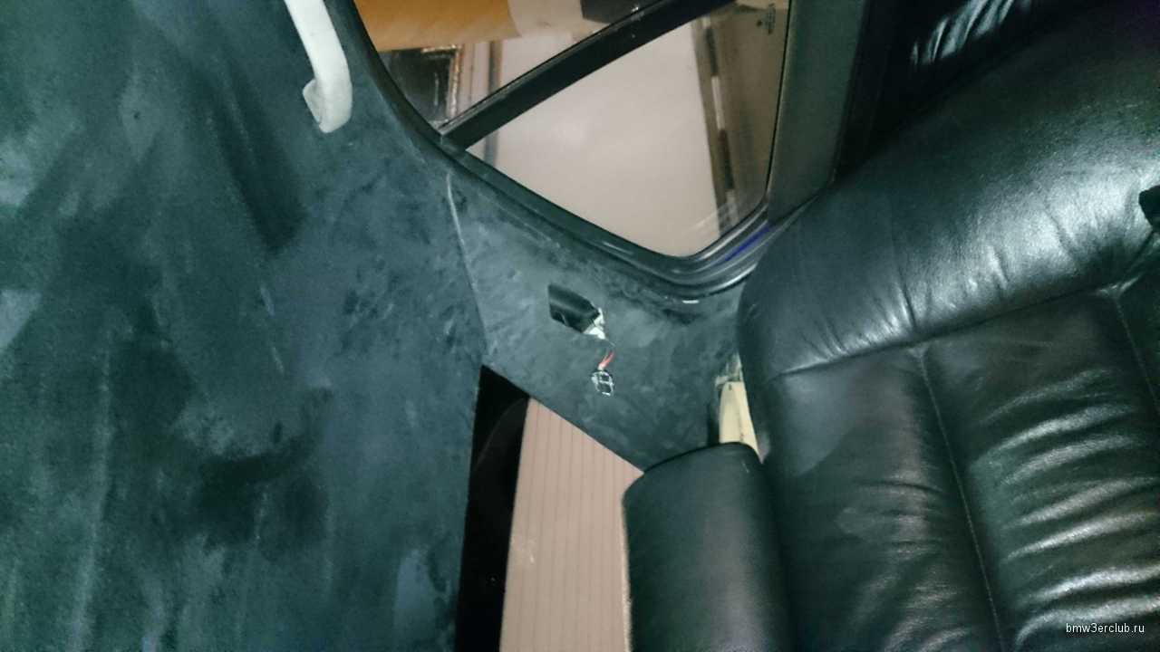

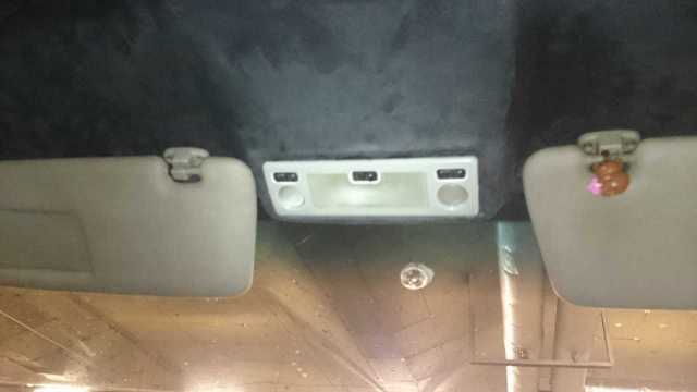

Sergo Marikoni Нейтральная репутация

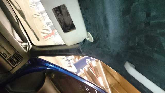

Переделали крышу )
Sergo Marikoni вне форума   Ответить с цитированием

зачетный потолок получился .чего с ручками и козырьками делать будешь?

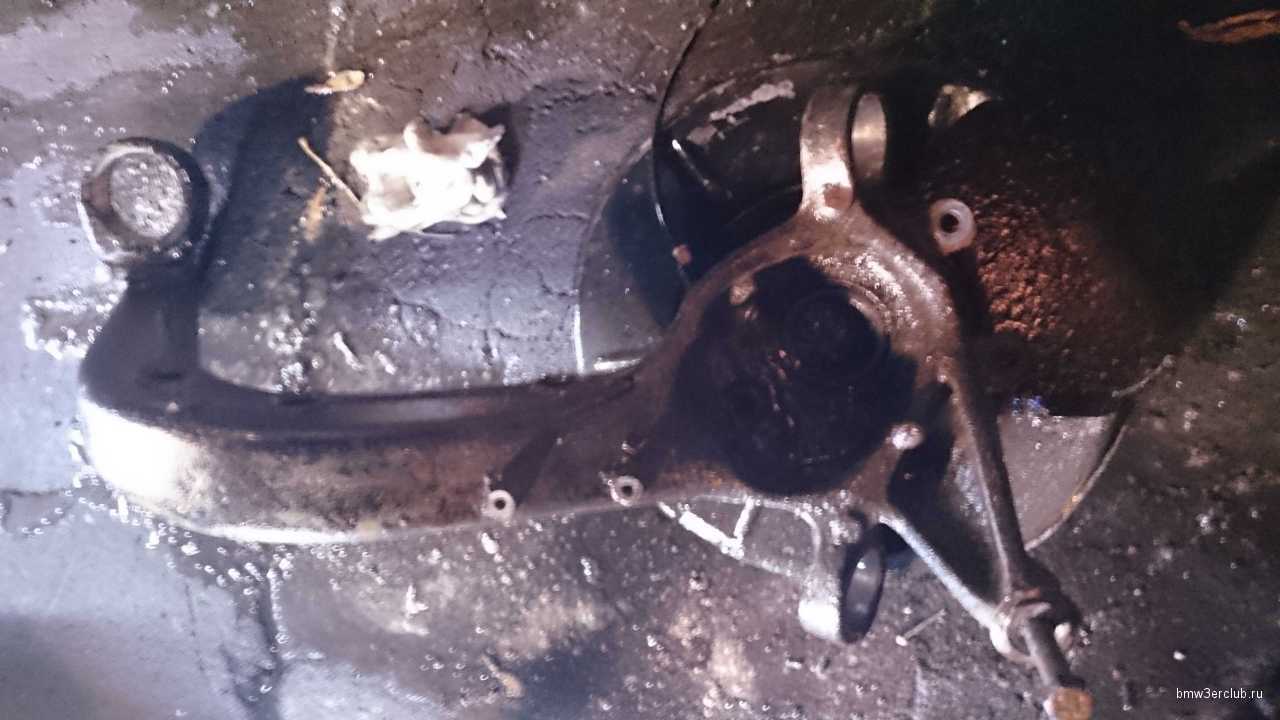

Есть не большие рыжики - цена вопроса 8 000 без материала....
Криминального ничего.
Слесаря долго и упорно доказывали мне что машина не может быть 91 года в таком состоянии )))
Либо найду комплект от черного потолка, либо сделаю с ними тоже самое что и с потолком )
Сайлент блоки 5000
Тросса ручника 2000
Шланг тормозной зад от 46 1080х2=2160
Подшипники 3000
Колодки текстар 1500
Установка 4000 "в сервисе"
Преобразователь ржавчины х3 500
Краска черная мат 2 балона 320
