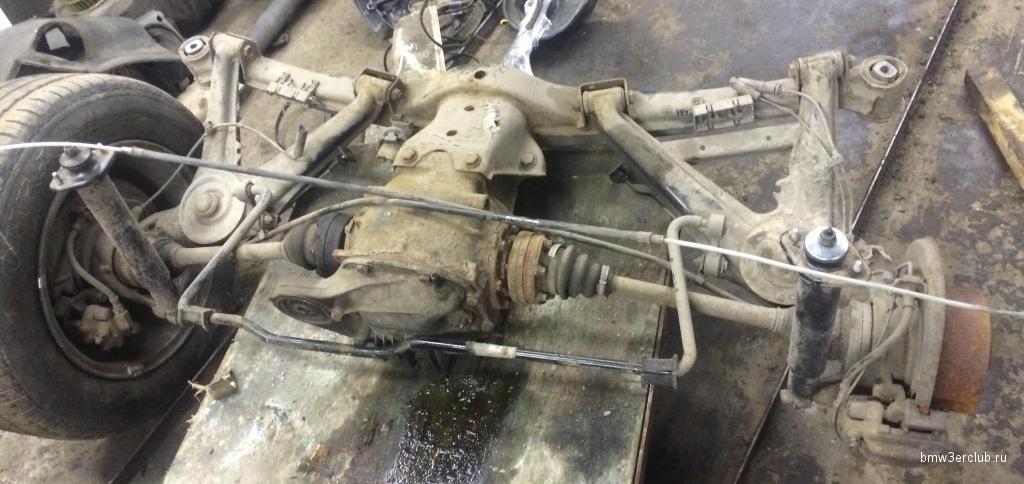

Дайте разъяснения по компактовским задним рычагам
В общем! Решил я отказаться от задних барабанов и перейти на компактовский дисковый зад. Долгие поиски, и все же я взял всю заднюю подвеску с широким редуктором. Вот только обнаружилось изначально, что рычаги разные, один с перемычкой, а другой без, и самое прикольное что размеры ступичных подшипников у них тоже разные. Рычаг с перемычкой получается мощнее и подшипник в нем больше. Объясните что это за модификации такие были ?

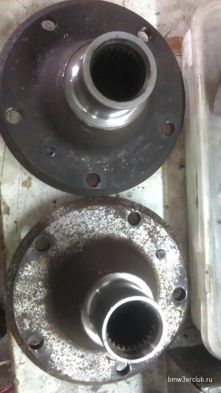

Сообщение от Михаил Миханик Посмотреть сообщение
это в смысле, один комплект(обе стороны с дискотормозилками), а размеры разные? с одной стороны мощнее рычаг а с другой меньше? если так, давай фото суда
Старый 17.06.2015, 00:05   #3
а может от 34 с перекладиной .
Последний раз редактировалось mikair; 17.06.2015 в 00:20.
Старый 17.06.2015, 00:39   #4
с перекладиной от 6-ти цилиндровой Z3

Разница 3 мм в диаметрах подшипника 39 и 42мм так же и по наружке.
