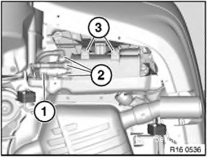

Снятие и установка / замена фильтра с активированным углем (с модулем диагностики течи топливного бака N54) на автомобилях BMW в кузове Е90, Е91, Е92, Е93.
[1612010]
Необходимые подготовительные операции:
• Снять крышку фильтра с активированным углем.
• При необходимости немного отжать теплоизоляционный экран системы выпуска ОГ в сторону.
Отсоединить разъем (1).
Расфиксировать и отсоединить быстродействующие затворы (2).
Вывернуть болты (3) и снять фильтр с активированным углем вместе с модулем диагностики течи топливного бака.
При установке:
Момент затяжки: 2Нм.
