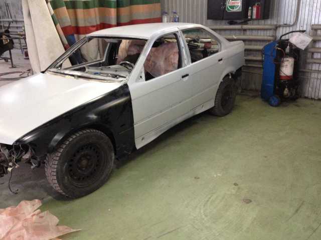

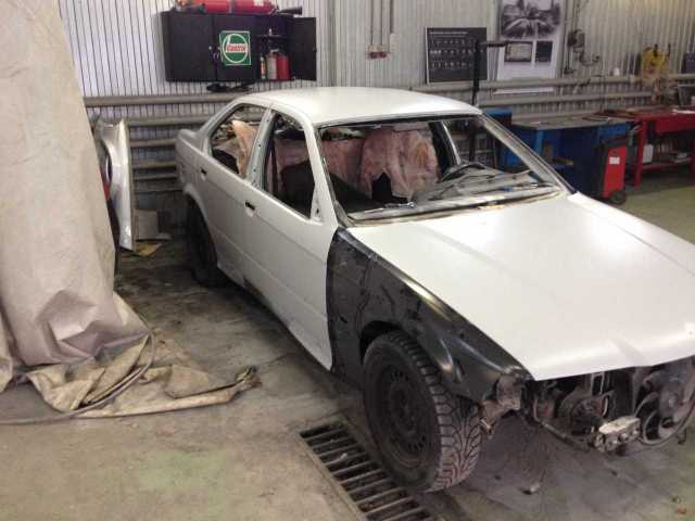

Сообщение от Дмитрий 975 Посмотреть сообщение
Позже с фоткаю покажу что получилось.
да как то не по-порядку,у некоторых просто сложится мнение что сначала красил,а потом пороги делал)))На фотке где она загрунтована и с чёрным крылом,я испугался,на мою похожа,когда то она была такой же.

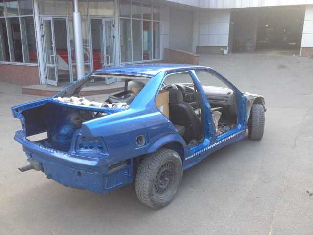

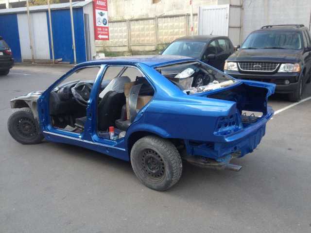

Так и есть тем летом менял капот,лобовое стекло, крылья, фары перед,зад, двухмассовый моховик, задняя ходовая полностью менялась включая редуктор,ну и кучу всяких мелочей. А этим летом Пороги, усилители порогов( пороги модорнезировал теперь домкрат можно ставить куда хочешь) рулевую рейку новая, стойки, опорники, клапана печки, печку в сборе, полная шумоизоляция 2 слоя, и радиатор двс, гениратор заменил подшипник диодную группу щётки, а также гур, клапан кгв, помпу, радиатор ДВС, все ролики.,и правый шруз.
Просто я в том сервисе где начинал реставрацию сменился собственник пороги некогда было делать надо было вещи подматывать))) пороги я на новом месте работы делал.

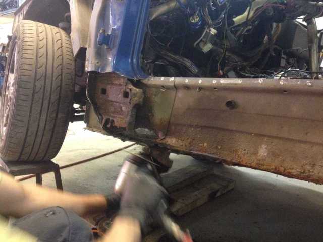

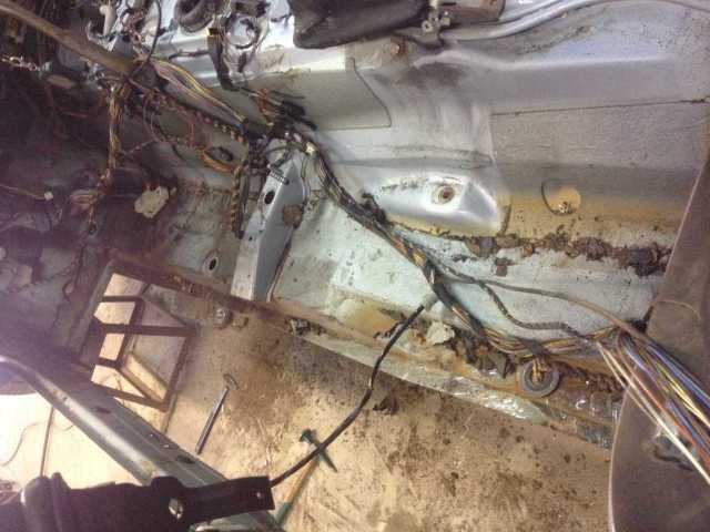

Пороги долгая работа и крапотливная была пороги тайвань по дверям кошмар был пришлось их пробивать кантики за ново усилители купил метал 2,2мм толщиной и гнул усилители потом на месте штатных подданкратников взял обычный швеллер толщиной 6мм устал резать правда нарезал полоски и сварил подданкратники. 2 месяца делал. по месяцу на порог.
Всё внутри кислотным грунтом обработал и по завершению залил в пороги мавиль.
