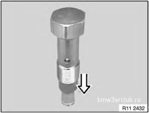

Снятие и установка/замена плунжера натяжителя цепи (N53) на автомобилях BMW в кузове Е90, Е91, Е92, Е93.
[1131090]
Предостережение!
Опасность ожога!
Эти работы выполнять только на холодном двигателе.
Снять натяжитель (1) цепи.
Момент затяжки: Резьба М22х1,5 - 55Нм (Заменить уплотнительное кольцо).
Предупреждение!
Иметь под рукой тряпку. После выворачивания резьбовой пробки вытекает небольшое количество моторного масла.
Убедиться, что масло не попадает на приводной ремень.
При установке:
При серийной сборке уплотнительное кольцо не устанавливается.
В Службе сервиса при установке натяжителя цепи нужно установить уплотнительное кольцо.
Если натяжитель цепи будет использоваться и далее, нужно слить масло из полости втулки натяжителя. Установить натяжитель цепи на плоскую подкладку и медленно сжать.
Проделать эту операцию дважды.
Собрать двигатель.
