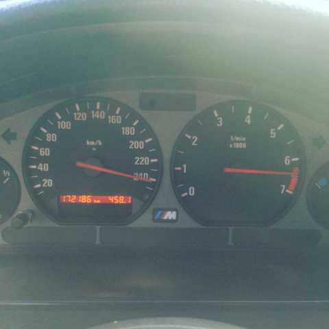

Хан, адреса нет там много сервисов , и один бокс в конце , причём даже сервисы не знают что там моют,а так в СВАО , ул челюскинская , там если что покажу где
Конечно если мойка форс мне даст расход в 12 литров это сказка будет, в спокойном 10 , может ещё затерявшиеся кони найдутся , хотя так хорошо едет, я просто привык уже
В клин тут недавно ездил по м11
Кстати Хз норм так 2.8tu -zf320z -3.07

D-Art, спасибо
Кстати тоже такая фотка была где то.правда мотор м52б25 у меня.
