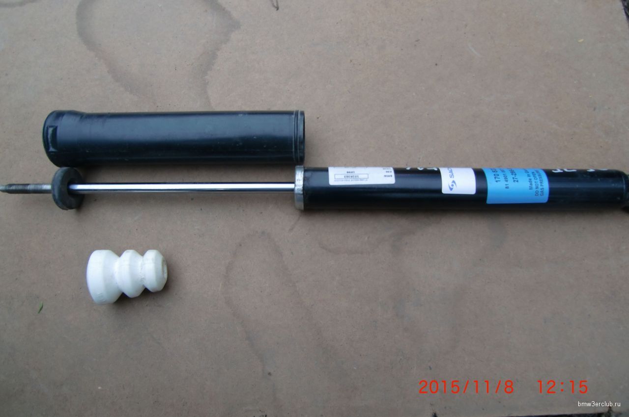

Отбойники задних амортизаторов.
Вчера купил на разборе SACHS 170823, на нем другой способ крепления пыльника и соотв. отсутствует буфер отбоя, скажите пож. так должно быть?

мурат, фото?

мурат, давай фото, так не понятно

мурат, это амортик для компакта. Поэтому
Сообщение от мурат Посмотреть сообщение
а буфер присутствует, только свой, компактовский.

Белый отбойник который виден на фото с ваз 2108(зад)_ хорошо стает в пластиковый стакан и за счет расширения хорошо держится в его верхней части, по штоку ход более чем свободный.

мурат, эт ты так проблему решил??
Родной буфер, кстати, на фото. На шток надет, есличО..

Т.е этого тонкого буфера хватит чтобы не разрушился амортизатор?
На компакте да.

Слава ростовским продавцам, знающим машину досконально...стойки оказались короче чем на седане, для полного счастья надо было еще пыльники с отбойниками купить.
