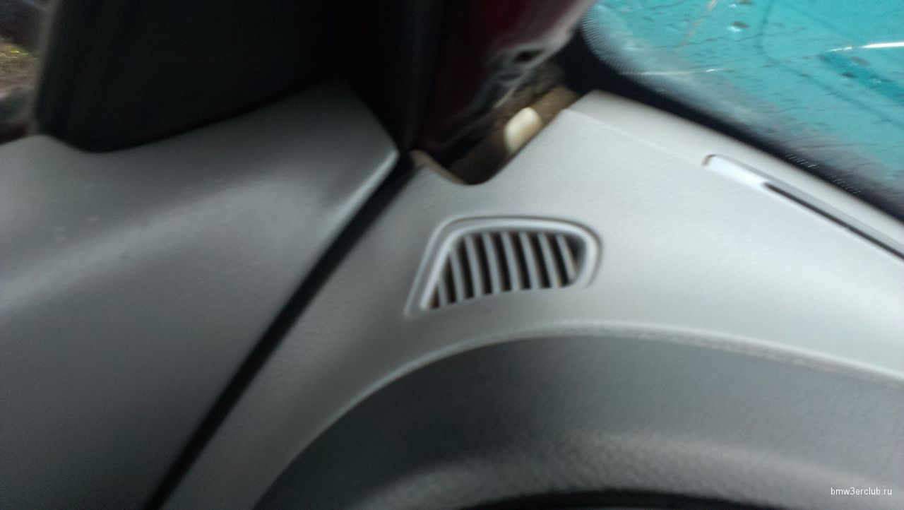

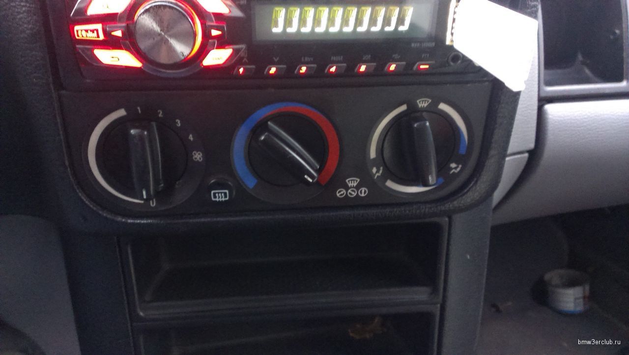

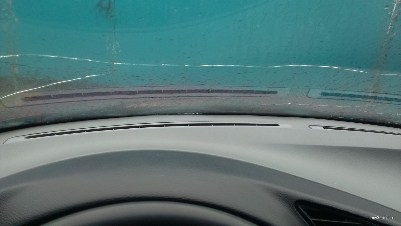

Ребят знаю что тем по поводу печки много,но не нашла,то что соответствует моему случаю. Печка дует только в положении обдува стёкол,при этом дует тёплым воздухом только на 4 скорости,на остальных еле-еле.По боковым обзову их ,,жабры,,]когда переключаешь скорость заметно что дует та или иная скорость, а вот на лобовом ноль изменений. Ездию на автопилоте,страшно ребёнка так возить.
А так же не работает крутилка положения потока воздуха.Печка бехр безкондейная.
Жду помощи, может у кого такое было((((((((
Добавлено через 25 минут
. С них дует как положено
. Еле-еле дует
Третья крутилка не работает вообще

Ну у меня тоже сначала в лобовое дуло афигенно,а сейчас еле-еле заметно. А вот с боковых ,,жаберок,, ,которые обдувают боковые стекла дует как положено,какую скорость включешь с такой и дует. А про другие заслонки я вообще молчу,они вообще ноль эмоций.

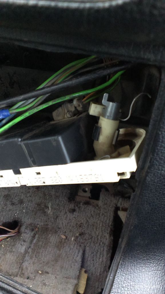

Чтобы узнать почему не работает крутилка нужно снять бардачок , прокрутить вручную , исследовать тросик . Скорее всего дело в обломаном шарике , который за крутилкой в блоке печки , ну или тросик тупо не подсоединён. Снимай бардачёк

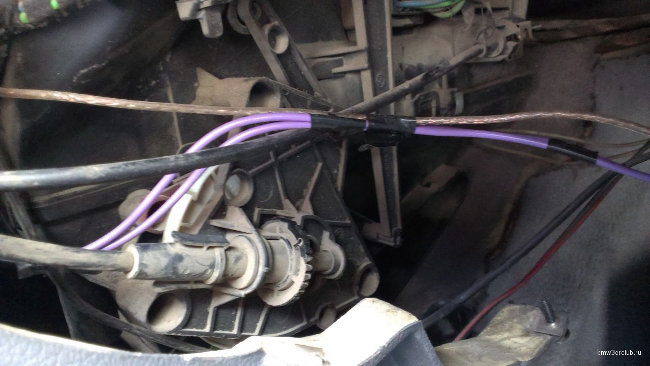

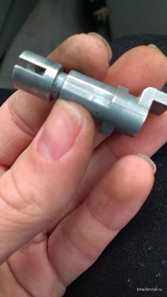

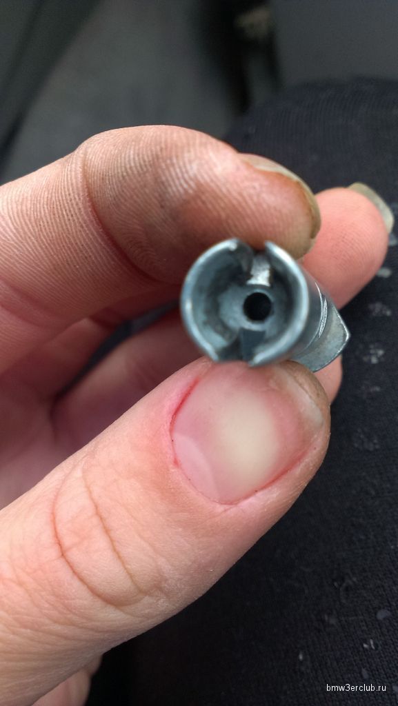

Ну...разобрала я всё как положено. Тросик и крутилка скорости работают исправно. Хм.... непонятно почему тогда на лобовом дует еле-еле...загадка((( По поводу регулировки положения вроде разобралась, там шарик и походу он подстёрся что ли, потому что если вручную крутить колесо Тросик крутится,а сама крутилка нет(( и чё делать то теперь? Покупать новый блок?
Виктория е36 вне форума   Ответить с цитированием
Старый 19.11.2015, 18:17   #13
Шарика на фото нет если что .
Виктория Если узнаешь как починить этот шарик , скажи мне , я не нашёл

Ну этот шарик и не должен быть в этой аллюминевой штучке,он в блоке. Буду думать,нет на разборку поеду. Задолбалась на автопилоте по утрам ездить((((
Старый 19.11.2015, 20:07   #15
Виктория е36, я уточнил для тех , кто не в курсе , и визуально ищет этот шарик в твоих фото
У тебя часов нету, а то я бы подсказал выход но не буду

т.к. доступ к приводу заслонки открыт, пробовала ее положение отруки менять? изменения были?
Александр174 вне форума   Ответить с цитированием
Старый 22.11.2015, 18:48   #19
Виктория е36
Аватар для Виктория е36
Регистрация: 09.03.2015
Адрес: г.Краснодар
Автомобиль: BMW 316 e36
Сообщений: 46
Виктория е36 Нейтральная репутация
В смысле вот этот механизм крутить? если этот то пробовала, всё крутится. Но чего то я даже и не подумала в том момент проверить изменилось направление воздуха или нет,так какой побоялась сделать ещё хуже.... Завтра опять разберу и попробую.Но всё равно как то не по фен-шую вручную крутить, хотелось бы убрать эту проблемку(((((
