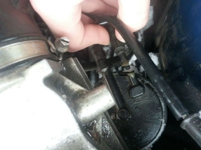

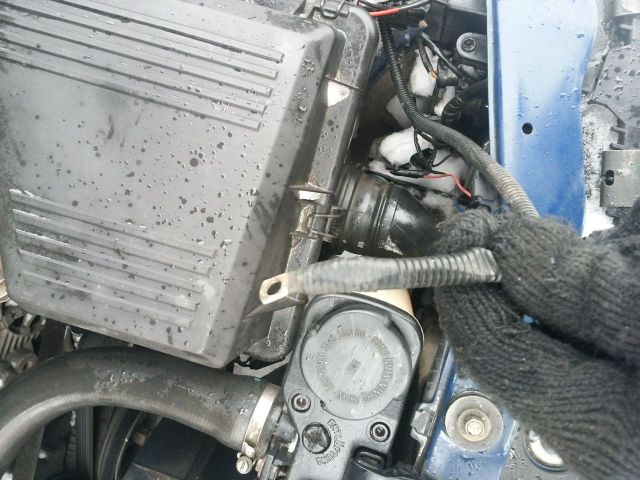

Посмотрел под капотом, может че то отсоединилось, есть пара нюансов.
За что отвечает шланик на 1м фото?, видно что его уже колхозили.
И куда должен быть прикручен по умолчанию провод на 2м фото, он идет из блока предохранителей, я так понимаю это масса, она у меня почему то просто болтается.

Вычитал что приспособление на 1м фото, это некий фильтр с активированным углем (адсорбер), может ли из-за отпавшего шланга не заводиться машина?

Сообщение от NikitaBMW Посмотреть сообщение
Если память не изменяет это не масса а плюс, и идет он с АКБ до распределительной коробки - та что с предохранителями.

Вес репутации: 158
Sergo Marikoni, по идее, его бы не хватило, чтобы дотянуться до фары

Sergo Marikoni
Banned
Регистрация: 30.03.2014
Автомобиль: BMW 318 1991
Сообщений: 250
Сказал(а) спасибо: 32
Sergo Marikoni Нейтральная репутация
Ну таких проводов там только 2 ) один на генераторе второй на распределительной коробке ) больше вроде не видел таких.

Кароче, прозвонил провода на сопротивление, на трех в районе 2,23 кОм, на одном пусто.
Сообщение от Sergo Marikoni Посмотреть сообщение
Так он выходит из коробки с предами и болтается в районе левой фары.
NikitaBMW вне форума   Ответить с цитированием
Ну так это оно и есть ) один конец идет на короб прикручивается гайкой на десять второй на клему АКБ прикручивается болтиком на 10 .... посмотри наличие данного провода на клеме АКБ ) есть ли он там.

На клеме нету, но и этот до акб не дотянется.
вообще странно, именно такой же провод должен идти от клемы аккумулятора до коробки и проходит он в жгуте, который висит под нишей ( той что за впуском) отсека моторчика печки.

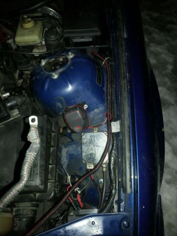

Кароче, сходил сейчас достал все свечи подключил к проводам, перетянул проволокой и кинул проволоку на двиг, начал крутить, все свечи четко как надо дают белую искру, достал бензонасос проверил, качает. Блин не понимаю чего еще надо, подскажите какой шланг надо снять чтобы проверить давление насоса?
Вопрос по неизвестному проводу остался, посмотрите кто нибудь у себя, есть у вас такой и куда подключен?
Под гофрой идет три провода, один отделяется на какой то блок (что за блок?), два остальных идут на клему.

абсорбер отвечает за вентиляцию бензобака, а уголь в нём нужен чтобы бензином невоняло, без него пары бензина под капотом накопятся любая искра и пожар гарантирован
