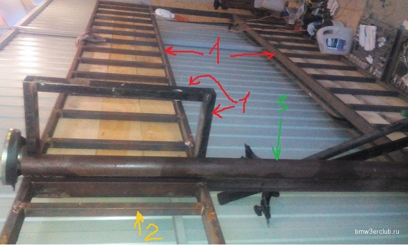

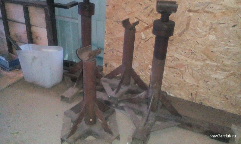

В общем друг сварил две "лыжи" шириной где то 50 см, в длину на машину и небольшой запас!из профильной трубы с промежутком около 15 или 20 см не помню. под лыжи подпорки!но они были готовые...загоняет "типа" как на эстакаду машину а потом поднимает зад домкратом и подпорки ставит!субару форестер держит хоть качай хоть прыгай!
если интересно могу сфотать и распросить детально!
извиняюсь за кривое объяснение
сам лазил под ним и сидел на табуретке, днище варил ему!высоту потолка вот не знаю

kosmos2485 а вот здесь пожалуйста по подробнее?
Яму армировать мне без полезно я по осени выкопал яму под бочку как временную какналюгу так как только пошли дожди бочка тут же всплыла пришлось бочку дырявить
Shel вне форума   Ответить с цитированием

извиняюсь за качество фото!фотал на чехол от телефона
это вид в собранном состоянии стоит около стены что бы машину загонять!к сожалению времени было в обрез не смогли полностью собрать!под каждым фото описание
высота потолка у него 2.7 метра!но у него субарик высокий!едем дальше
№1 это профиль размером 50*25*2
№2 профиль 25*25
№3 труба для усиления 50-55 но у него 50
№1 профиль 40*40 вроде!или 50*50 что скорее всего!
№2 профиль 40*20
№3 пластины для крепления к лыжам!
ну как видно это кондрат наверно тон на 5 из шиномонтажа!был выброшен работниками, прокачан и снова в строю
№1 обрезок трубы. ставится при подъеме всей конструкции под "трубу для усиления"
№2 так назовем палец, точил токарь но можно и самому подобрать.вставляется в кондрата на место родной площадки подъема!
стойки у него были.но можно и сварить какие надо,у него с регулировкой высоты
ну деревяшки тесины 25тка. Длину ширину подгонять как угодно!Под машину!под лыжами сделаны выступы для плавного захода морды, но эт высоко даже он цепляет.длинна лыж у него 3,7 метра! .Если чет не понятно могу связать тебя с хозяином эстакады по емайлу!и там уже на почте все подробно объяснит!все таки я может и коряво объяснил, а так из первых уст))
Вот это чудо на нем стоит))
устал по кнопкам тыкать))
