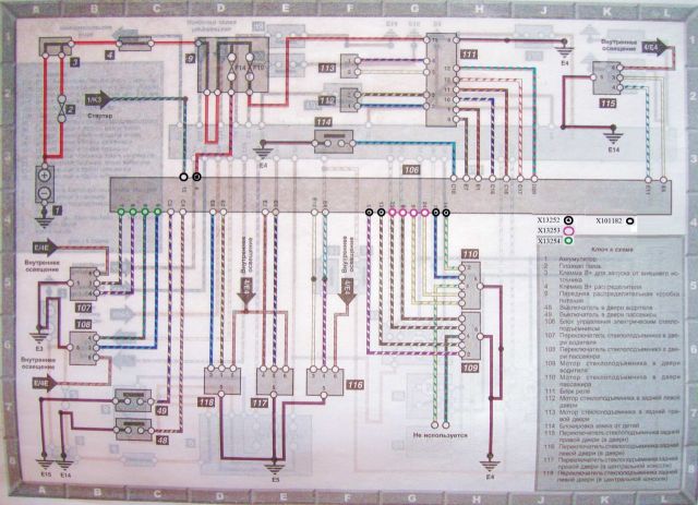

Всем привет!
Помогите разобраться со схемой.
Устанавливаю ЭСП, проводки нету, поэтому протягиваю провода самостоятельно. По приведенной ниже схеме нужно выяснить к каким пинам подходят провода на моторах №110 и №109, пины 6 и 4 ясно вот остальные - ?
И еще вопрос, по схеме пин в12 (12й пин разъема Х10182 в блоке зке) который идет на стартер, куда именно его можно подключить?

На втягивающем реле стартера есть контакт на котором появляется "+" при сработке онного, но можно и на КГЗЗ, но это будет не совсем правильно.
