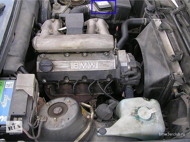

Потерялась крышка
у старого хозяина она на герметике была,у меня упала в дороге и потерелась,начали гулять обороты. Кто знает где купить в МСК и почему обороты перестали держаться. Фото у меня в галерее.Она синим обведена,может кто знает? Не получается фото из галереи сюда вставить почему-то.

Это крышка, закрывающая внутренности датчика массового расхода воздуха. Отдельно не продаётся ни в каком виде и нигде, только если с другого ДМРВ (с заведомо неисправного и потому - недорогого). Этой крышкой поддерживается практически стерильная чистота внутри корпуса, которая жизненно важна для рабочего состояния графитовых дорожек, по которым ходит бегунок, ну и для паек и контактов платы. Могу предположить что после потери крышки на графитовые дорожки попало загрязнение, которое и было безжалостно растерто металлическими контактами бегунка, что повредило нежнейшее графитное напыление. В итоге неверные показания и плаванье оборотов. Хотя, потеря крышки и обороты могут быть простым независимым стечением обстоятельств. Данный ДМРВ нежный и капризный механизм, практически не ремонтопригодный.

Крышку на разборках искать, а обороты прыгают т.к воздух гонит лишний!

Крышка от чего ?тут не форум экстрасенсов. Купить можно в экзисте или на разборке что угодно

Atoxa, нет там под крышкой воздушных каналов
pronin, вот те ляпнуть просто надо было? Впадлу фотку в галерее у пользователя посмотреть?
