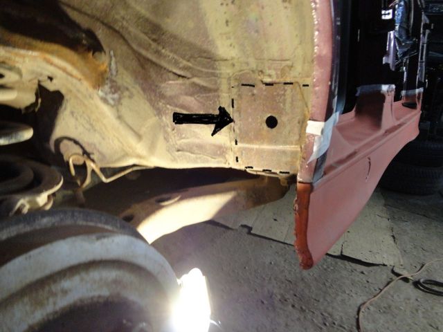

полость опоры заднего продольного рычага
Приветствую! Фото вопрос-как попасть в полость находящуюся за вот этим отверстием по типу "дырка"
Попасть туда можно только вырезав кусок
сайленты собрались менять и прблема открутить?
Старый 21.03.2016, 13:47   #4
да землица там живет, и чутка подзаржавело. А ели рычаг открутить? доберусь я снизу туда?
нет
Старый 21.03.2016, 15:38   #6
Сообщений: 20,898
да, если выпилишь кусок ))
ну и пускай живет , жалко чтоли?! Посади огурцы !
Старый 21.03.2016, 15:59   #8
ну тогда корнишоны какиенить, и следить чтобы не разрослись

окей, мои действия: пылесосом удоляю землицу, оставшуюся землицу покрываю тектилом, ставлю заглушку?

пропустил пункты "мою водой, сушу"
Старый 22.03.2016, 10:23   #12
Тогда уж снизу одно-два отверстия просверлить и растворителями пролить полость, чтобы вымыть оттуда грязь...

Я знаю , хорошо растворяет грязь керхер , с насадкой антигрязевой

а может просто залить отработкой полну коробочку!
Старый 22.03.2016, 14:13   #15
SELENGER, можно и водой сначала промыть конечно...
Diamondblack, сначала ИМХО максимально очистить...
