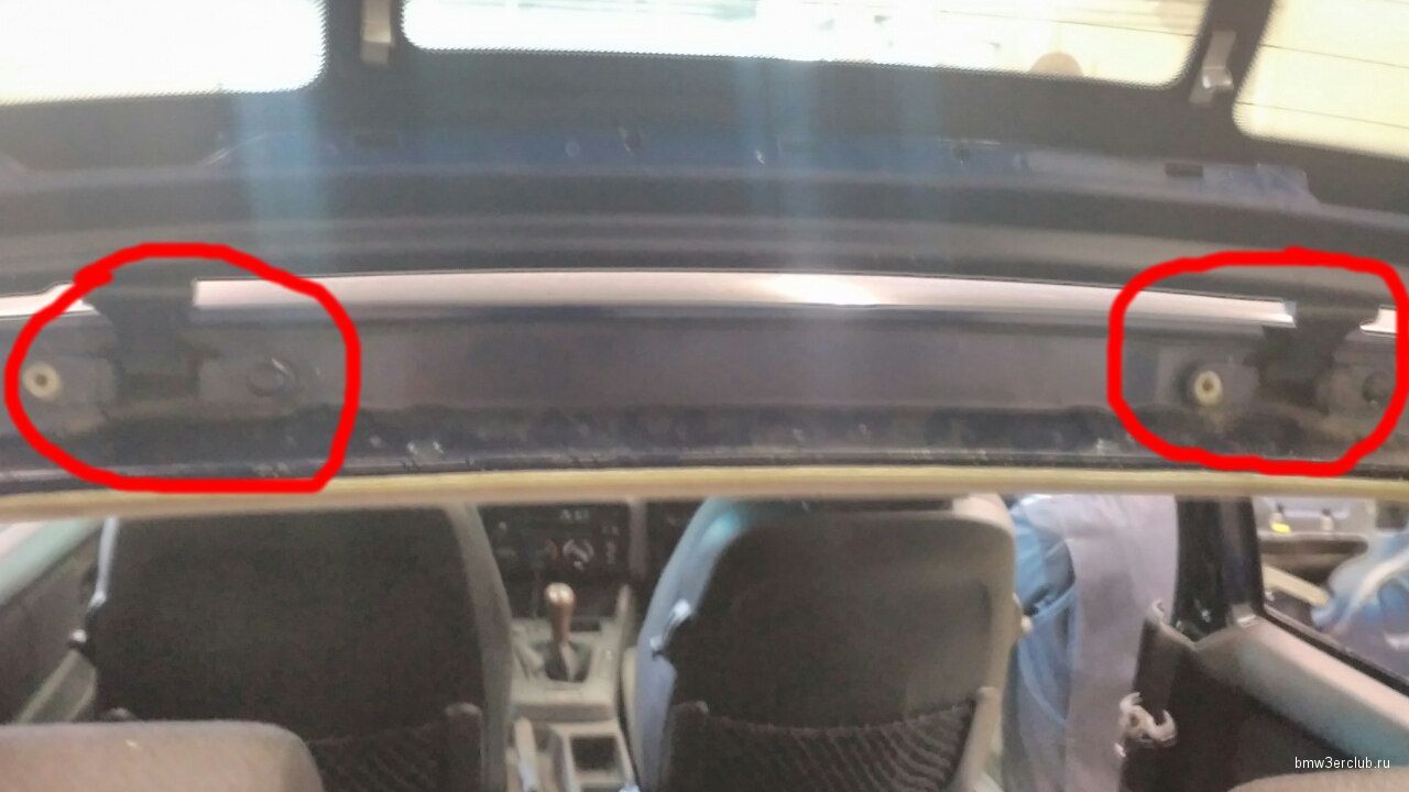

я снимал откручивая петли от самой крышки,там головка на 10, по 2 гайки с каждой стороны. На фото видно над обозначенными квадратами крепится.Но сначала проводку вытащи.
только ставить надо как мин. с помощником.Я один намучался.
с крышкой петля не выйдет ,вроде бы. Но могу ошибаться .Или надо отсоеденить аморты и задрать ее выше.
Добавлено через 20 минут
маленькая трещетка и удлинитель тебе в помощь.Она будет в стекло уператься но ни чего страшного.Есть гибкий удлинитель с ним удобней.По времени на все с проводкой 30 мин.
