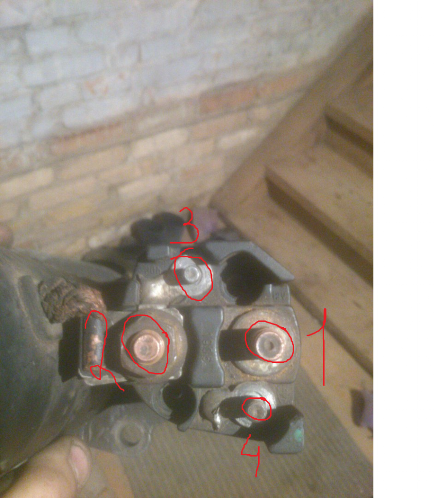

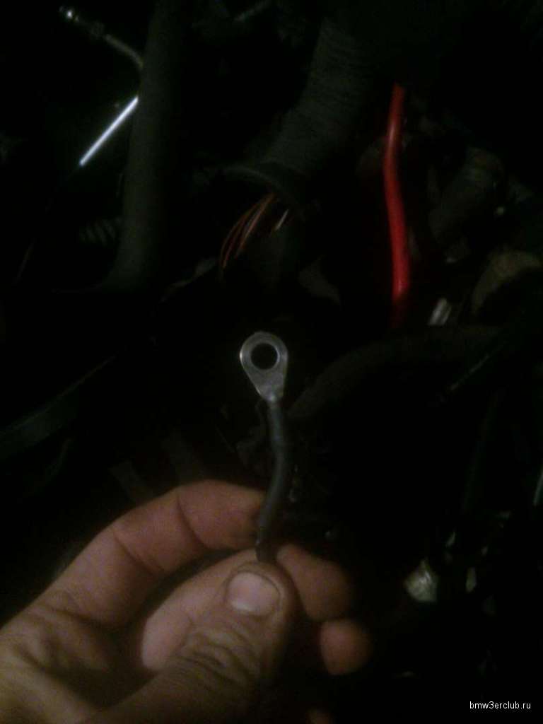

Ребят Всем Привет)
Проблема такая делал КАП ремонт ДВС все я собрал значит и заодно на стартере поменял бендикс, собираю заводить и тут она молчит...все лампочки горят на приборной панели, полез снимать стартер, и оказалось я массу стартера на втягивающее не так навернул, на другой болт навернул, поставил массу на место и решил проверить, все работает стартер крутит и втягивающее тоже работает поставил стартер на машину опять нечего не происходит всем дело? и вот еще когда включаю зажигание как будто что то стучит тихо в районе стартера. Помогите завести)) Всем спасибо!

нашел в чем дело, нету питания на замок куда капать надо?

установил стартер, завожу вообще ноль эмоций, приборка лампочки все горят все хорошо, снял впуск кидаю с акумма + на 4 болт стартер с втягивающем начинает работать

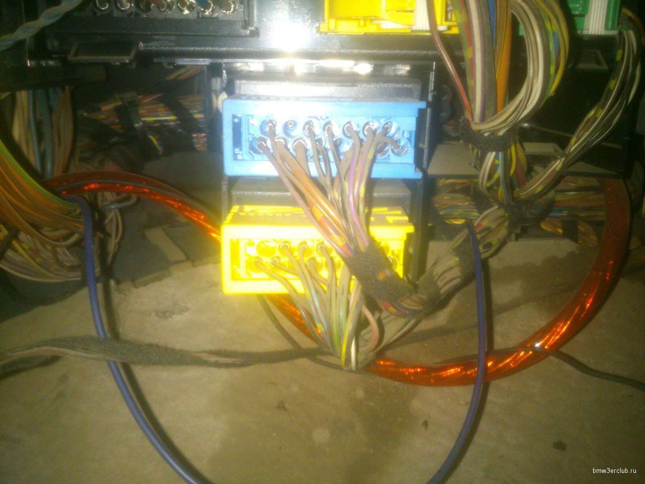

eternal life, разобрал я бардачок слушал слушая не чего не услышал только в районе стартера какие то щелчки, еще начал думать на сигналку завтра вообщем диагностику сделают, а там увидим
Добавлено через 20 минут
Artem Shlykov, я прозвонил провод который надевается на 4 контракт он (черный с желтой полоской толстый) он идите в бардачок в жёлтый штекер, питание не посмотрел за был что то)
Тогда на замок получается 3-й контакт? провод у него тоже черный с желтой полоской но он тонкий
