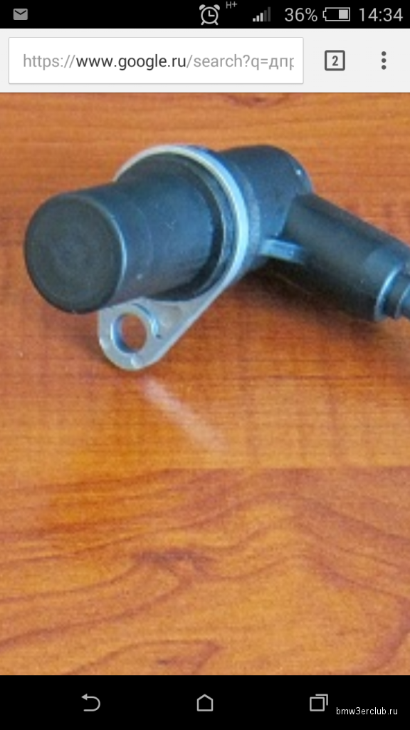

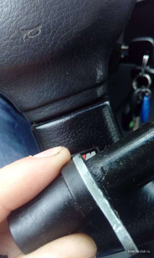

Доброго времени суток , второй день ломаю голову , поэтому прошу помощи знающих , приобрел я 36 м50б20 Сименс ванос , заведомо зная что нужно заменить дпрв , бывший хозяин сразу предупредил что датчик пойдет только оригинал , купил я датчик с артиклом 12141703221, он стоял в м52 и екзист указывает на то что они взаимозаменяемы и при установке тут же столкнулся с проблемой , он не вставляется до конца!! Остается зазор чуть меньше миллиметра , естественно никакие уплотнительные кольца Не ставятся , В итоге датчик не работает как не старался и как не зажимал .как я понял есть два датчика , со ступенью у основания и нет , у меня со ступенью . Вопрос таков , точнее вопросы , действительно ли дпрв м50 и м52 взаимозаменяемы и экзист с автодоком врет , и должен ли датчик ставится западлицо или этот миллиметр не критиченны , а если и критичны , то можно ли срезать эту ступень ?

Старый 18.02.2017, 14:43   #3
Polonikov
Регистрация: 20.11.2016
Адрес: Брянск
Сообщений: 6
Polonikov Нейтральная репутация
это старый датчик который стоял не оригинал , и он без ступени
А это новый оригинал и он со ступенью которая не дает зайти западлицо , а если еще и кольцо уплотнительное поставить так вообще караул
Zeppelin, и м52 с которого снял тоже Сименс .

По каталогам на м50 еще указан 12 14 1 730 028, в том числе и на ваносные моторы - скорее всего нужен он.

у себя купил фирмы хелла,внутри был оригинал с запиленым лого бмв,так же ступенька была,поставил без кольца резинового на герметик,все отлично работает.

Я тоже купил e36 с m50b20 siemens. Тоже мучался с датчиком, тоже спиливал каемку. Потом вскрыл клапанную крышку и обнаружил что инкрементное колесо стоит от bosh (с пипкой). Нашел инкрементное от siemens, полумесяцем, датчик посадил на герметик.
Согласно bmw repair service рабочий зазор датчика составляет 0,4...1,4 мм. Я выставил зазор 0,9 мм и закрепил датчик герметиком. Все стало хорошо.
