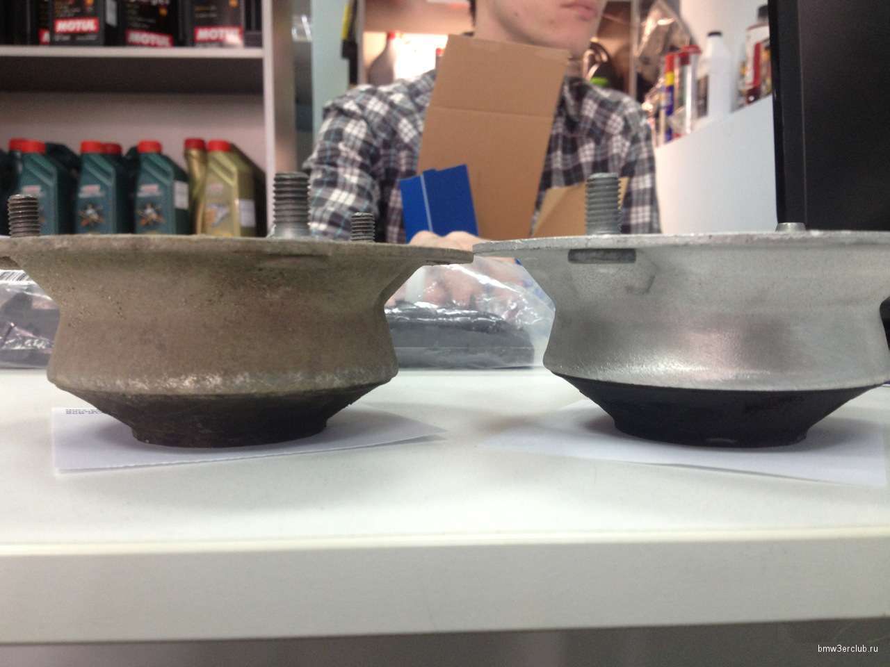

Elias, некоторые опоры легко накидывают пару сантиметров клиренса. Проскакивала тема с сравнением опор, поищи поиском, может найдешь.
Это первое о чем я подумал, но нет, опоры абсолютно одинаковые, новая може мм на 3 выше, но это из за того что старая просела немного.

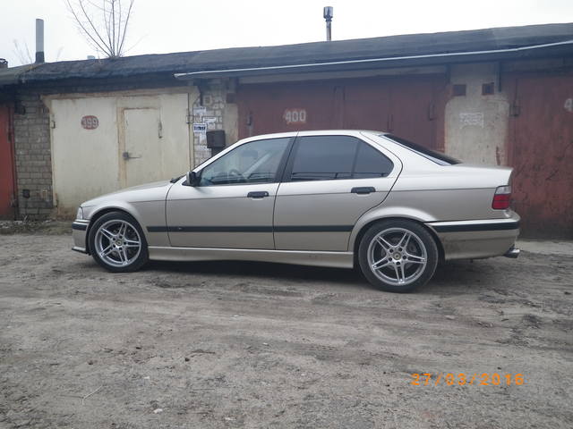

Elias, на зад ставь усиленные, и тогда поднимется
вот сравнение старых сток и новых усиленных
старые 25см, новые 23см
вот так было на старых
а вот что стало на новых

Как по мне так на старых выглядит лучше

Алекс с915оа, всё уже в норме, жип мне не нужен
Elias, бильштайн Б4, пружины не знаю, что то стоковое
