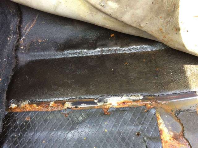

Знаю эта тема уже давно изъезжена. Но почитав похожие темы ничего подходящего не нашла. Потому что полы и пороги были переварены предыдущем владельцем. Уже несколько месяцев езжу без пассажирского сиденья ибо справа под задним ковром постоянно скапливается вода, причем ближе к консоли. Потолок и люк сухой. Мастера искали, но так ничего и не нашли, придраться не к чему. Через воздуховоды тоже ничего не течет. Причем, полностью высушили ковер. После чего машина стояла на улице неделю не двигаясь и на том же месте снова образовалось лужица!
Может подскажите люди добрые, что может быть такое?

Дренаж люка? Печка? Жёлоб где механизм дворников в салон не прогнил?

Люк нужно еще проверить, но по сути сливы идут в пороги, почему тогда мокро по середине?
А на счет места под дворниками, спереди то все сухо.. вода же не может протечь под консолью

Сливы люка не дадут столько воды чтобы пропитать ковёр... это надо сутки под ливнем без резинки люка гонять..
Просто надо детально обследовать дно.

С радиатора печки может льётся.
У меня капало с лопнувшей трубки радиатора. А потом кипяток на ноги полился.
Должно антифризом тогда пахнуть в салоне. Разве нет?
На выходных при поиске проводки от усилителя случайно обнаружил капли и мокрые места на стыке корпуса печки с кузовом со соороны водителя. Пока конкретно не разбирался в чем дело, но точно гнили там нет.

Было сказано что машина неделю стояла, и всё равно пол стал влажным
Может дренаж какой-нибудь забит? В результате чего вода стекает по стенке моторного отсека и попадает в салон. Возможно это будет вам полезно: чистка дренажей

Мне одному приходит в голову мысль заехать на мойку и не вылезать из машины, а внимательно смотреть пока её кёрхером поливают?
Или я пропустил этот простой совет
У себя быстро нашел "виновника" , слетевший левый передний щланг дренажа, подозреваю что здесь соскочил/рассохся задний правый

Дело. В мойку и смотри. У меня подтекает в дверной резинке. После кажого ливня на коврике лужица. Кузов мою сам, чтоб не заливать салон. Надо наконец найти эти несчастные резинки.
