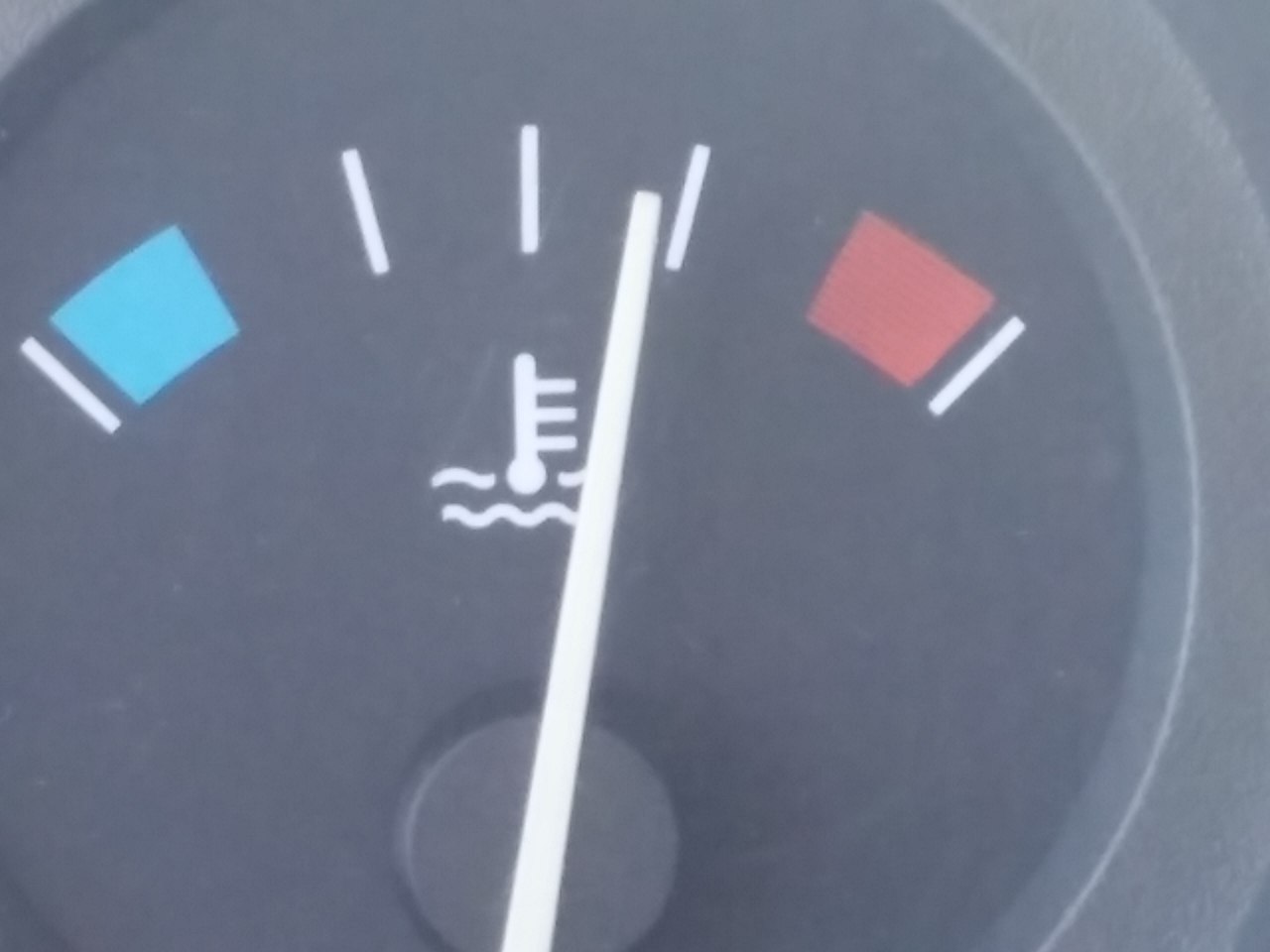

Всем доброго времени суток. Проблема такая, ехал домой начала греться машина. Остановился на обочине дал остыть, доехал, ушел.
Ночью запустил двигатель он работал на 2-ух цилиндрах. Сегодня поменял ВВ провода, реакции никакой. ДМРВ по показаниям на мультиметре выдает все в пределах нормы. выкрутил свечи 3 черные и в бензине. Компрессию замерить увы пока нет возможности. P.S подсосов нету все пролил карб-клинером. Подскажите в какую сторону копать?
