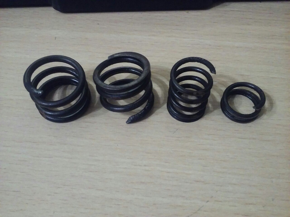

Всем привет троила машина, причина была в обломанных пружинах клапана, заменили проездил меньше дня и снова такая же ерунда. В чем может быть причина? Все клапана, тарелки, рокера, вал с М43. Может ли быть причина в гидриках (если они заклинили или клинят)?

Все может быть.у меня на м40 изза одного гидрика три дыры в поршне было.( обломало клапан и сделало дырки)

При открытии клапана надо смотреть не смыкаются ли витки пружин.
