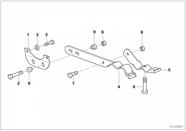

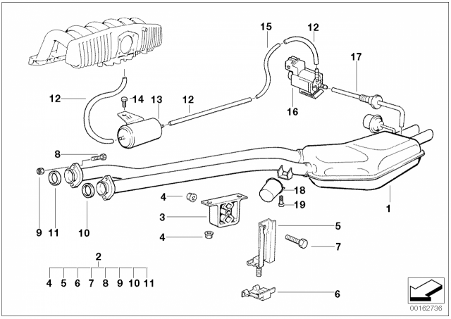

Приветствую. Поясните: каким образом реализована подвеска выхлопа 328
Я так понял позиция 5 и 6 на втором рисунке, прикручивается к резиновым демпферам около банки и потом крепится путем зажатия швов банки с обоих сторон? И на первом рисунке куда детали идут?

№1 к кпп, а кней все остальное
по второй картинке все правильно написал
Вроде да

Ну, а вот на первой картинке система это чего-то там много вариантов : акпп, мккпп, zf. до 96 года. это чеита, а как правильную выбрать?
Под свою КПП
Нужны все 3 детали с крепежом

Пацаны, а на рисунке в первом посте номера 12-17 - это управление заслонкой?
Да

Позиция 7 на данном рисунке куда крепиться?
Старый 10.12.2017, 22:29   #17
Сообщений: 6,091
к траверсе (П-образная железяка)), у 4-х котловых она вроде другая, снимай с донора

Старый 14.12.2017, 16:38   #21
Вес репутации: 70
По рисунку: выбираю м52б28 МКПП, какие номера заказть?
Позиция 1)Крепежная пластина ZF АКПП c 26/03/1996 18 30 1 433 151
Позиция 1)Крепежная пластина ZF МКПП c 26/03/1996 18 31 1 728 254
Позициз 1)Крепежная пластина ZF JATCO АКПП 18 31 1 728 523
Позиция 4)Хомут крепления приемной трубы ZF до 03/1996г. 18 31 1 728 235
Позиция 4)Хомут крепления приемной трубы JATCO АКПП 18 31 1 728 525
Позиция 5)Хомут Нж D=45MM/50MM до 03/1996г. 18 10 1 433 249
Позиция 5)Хомут Нж D=45MM/50MM до 03/1996г. 18 10 1 433 250
Позиция 5)Хомут Нж АКПП 18 31 1 728 237
Последний раз редактировалось Diamondblack; 15.12.2017 в 19:01.
Старый 15.12.2017, 09:07   #22
Вес репутации: 70
Как правильна выбрать?
