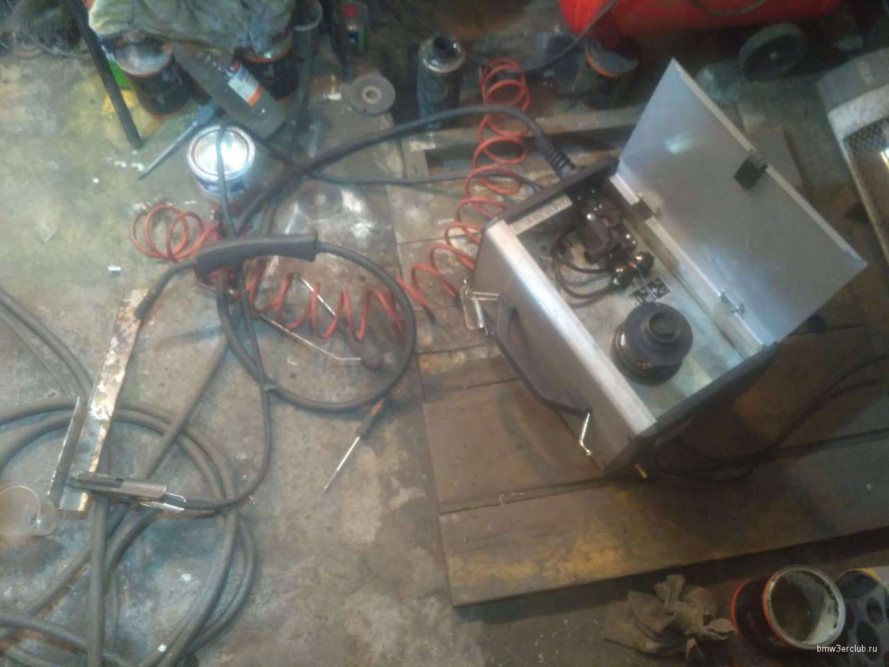

Нужна помощь в починке сварочника-инвертора
Дорогие одноклубники!
Прошу помочь починить инверторный полуавтомат ресанта саипа 165. Мне нужен человек, который разбирается в схемотехнике и сможет понять, в чем именно заключается проблема. Схемы есть, выложу сюда или перешлю. Сам разбираюсь немного, знаком с элементной базой, есть опыт починки усилителей. Но в данной ситуации моих знаний недостаточно. Буду очень благодарен за помощь!

azateikin, там в другом проблема. При подключении провода, подающего напряжение на плату с регуляторами, начинают греться транзисторы на основной плате и на плате с регулировками. При этом лампа питания начинает моргать прерывисто и вентилятор охлаждения начинает работать рывками. С основной платы по схеме должно приходить 24 в, а приходит какая то борода - напряжение колеблется от 23 до 27 в. Всё это могу описать более подробно с указанием конкретных мест на схеме.

В общем, в гараж сегодня не пошел (сил уже нет никаких) дома сидеть тупо бесит, решил поковырять сварочник и потыкать в него тестером. Повторно выявил, что схема не стартует при подключении питающего провода j6 к плате wire feeder. Схема wire feeder показывает 5 ом, нарастая от 0. Похоже, в ней и есть проблема. Третий из выпаянных транзисторов оказался пробитым. Продолжаю разбираться ))

по описанию похоже на неправильную работу шимки, емкости в обвязке проверь. если есть ESR метр , то вообще замечательно будет.

посмотри ёмкости,они в 99% являются первопричиной всех бед.

Коллеги, спасибо за советы, попробую проверить. Выявил 2 пробитых транзистора, постараюсь как то доехать до магазина. И регуляторы все равно придется менять - сопротивление скачет на них. Как будет прогресс, отпишу!

И так, сварочник починен!!! Дело оказалось в двух транзисторах, после их замены всё пришло в норму!! Попутно поменял оба регулятора, подачи (тока) и напряжения - они от за пару лет эксплуатации износились, сварочник начинал гнать проволоку и не варить, - поставил новые резисторы, 100 р штука и теперь всё в порядке!!! Всем спасибо за поддержку и участие!!! )))
